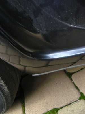

Foto určitě bude, sám jsem na to zvědavý. Ten kámoš, co mi to bude lakovat, stříká auta pro Auto Heller, což je na sev. moravě největší prodejce koncernu a stříká fakt dobře, takže doufám, že tu barvu trefí. Jak mě nějaký debil trefil před domem, tak mám pochroumaný ještě přední nárazník, ale za to chtěl 1500kč, což kašlu, protože celý mi ho udělá za 2500. Takže si počkám a hodím tam časem CC :cooler:

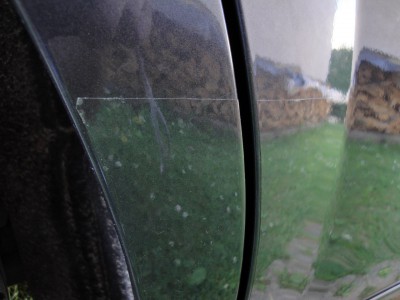

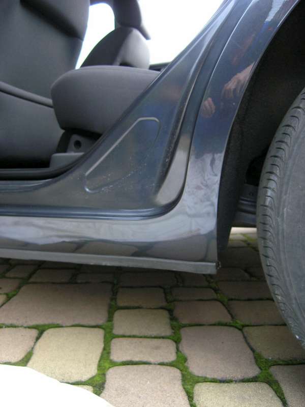

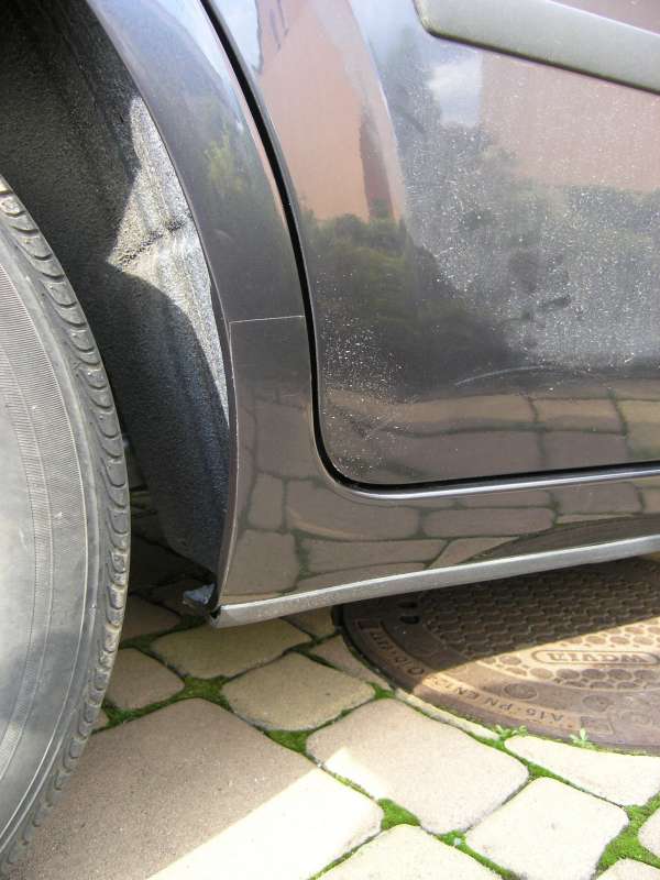

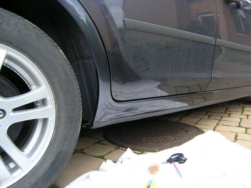

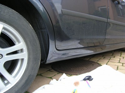

Tak jsem minulý týden v úterý odpoledne odvezl FF na opravu zadních prahů a ve čtvrtek byl FF už doma, včetně folii. Cena na lakovaní byla 1300 kč, jedna folie stála 312kč, takže celkem 624 kč za dvě folie. Celkem mě to teda vyšlo na 1924kč :idea:
Jinak kámoš lakoš to trefil bezvadně, říkal, že to hledal hodinu tu moji barvu, namíchal 4 odstíny, než trefil ten správný. :roll:

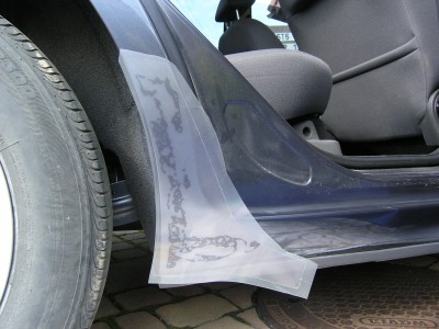

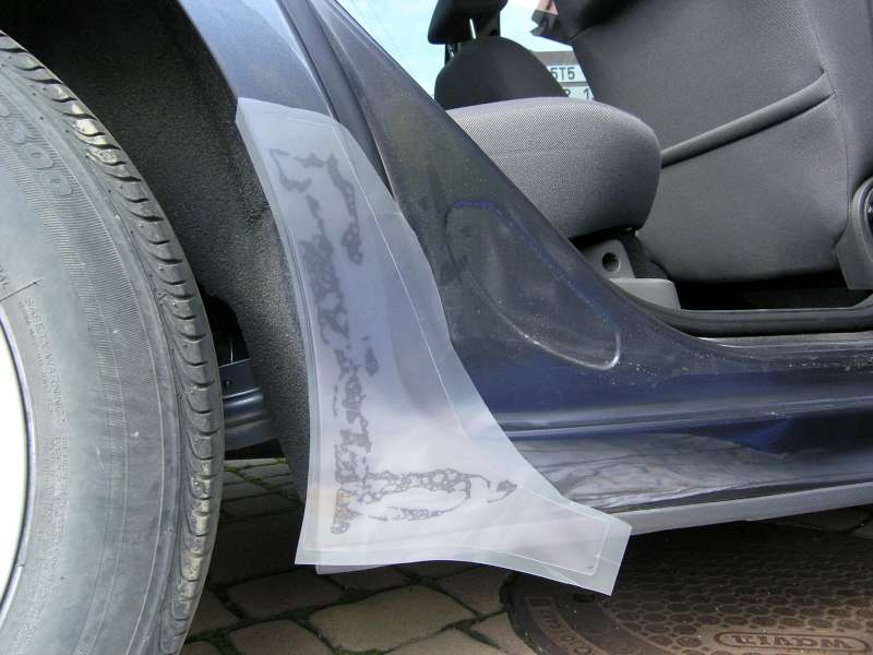

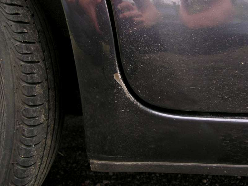

Folie jsem si lepil sám, koupil jsem dva kusy na Octu 2, nepasovaly tam úplně přesně, musel jsem stříhat, ale nakonec se podařilo. 8) Kdybych ty folie sháněl teď, tak bych na to šel asi jinou cestou. :idea: Týpci, co lepí folie na okna, musí být vybavení, protože dělají i polepy na celá auta, takže bych to vzal asi od nich a nebylo by to možná tak drahé, ale to je pouze domněnka. :idea: Jinak na té fotce 003 jde vidět naruby přiložená ta folie z Octy 2, ale nakonec jsem ji tam takhle nelepil. :!: :idea: Ač se to bude zdát absurdní, tak jsem nalepil levou folii na pravou stranu a pravou folii na levou stranu. Lépe to na ff sedělo a paradoxně to zakrylo větší plochu. Neměl jsem už moc času, tak mám jen toto foto. Snad tím někoho inspiruji a nechá si to taky opravit :palec_nahoru:

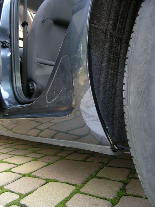

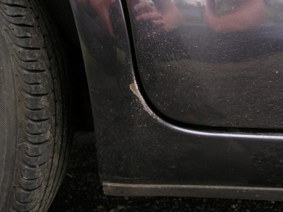

Tady jsem tu folii, co přečnívala přes roh, nastřihnul, a zahnul dovnitř

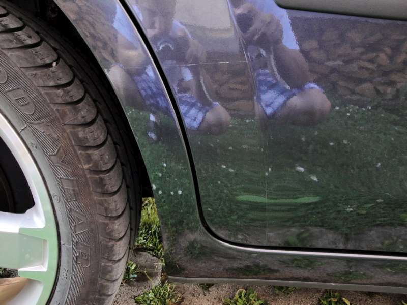

Dnes som bol dat konecne nalepit ochrannu foliu. Lemy bocnice+rohy dveri

Odkud máš folii :?: Z nějakého typu auta, nebo si měl čtverec a stříhal si :?: Určitě si neudělal vůbec zle
Lopik@Trance
Příspěvky: 1029
Registrován: 21.04.2009 20:59
Bydliště: Žilina
Re: oskrabanie dolneho rohu zadnych dveri FF2 a C Max
Příspěvek od Lopik@Trance » 21.07.2010 18:06
dal som si to urobit priamo firme ... mali stvorec a strihali .. cena 30 eur
