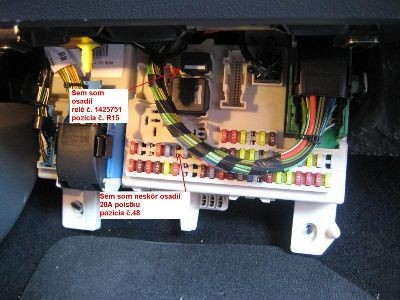

Příspěvek od sibari » 21.03.2009 12:13
Tak som to skúsil podla tohto návodu a funguje to presne tak,ako to tam popisuje zirafak.Mne stačilo vybrať relátko z pozície klakson v poisk.skrinke pod kapotou a dať ho do pozície R15 v poistk.skrinke na spolujazdcovej strane a už to fičí.Samozrejme mi nejde teraz klakson ,ale ked zoženiem druhé relátko,tak pôjde.Svietia len predné stretávačky,a to s menšou intenzitou,a ked zopne svet.senzor ,tak sa rozsvieti všetko ostatné/zadok , osvetl.SPZ,podsv.palubovky a stretavačky s norm.intenzitou. :D :D :D
FOFO II ,Trend Clipper Combi ( 12/2005)
1,6TDCi 80kW,modrá ink (met),bez DPF,dovoz Belgicko

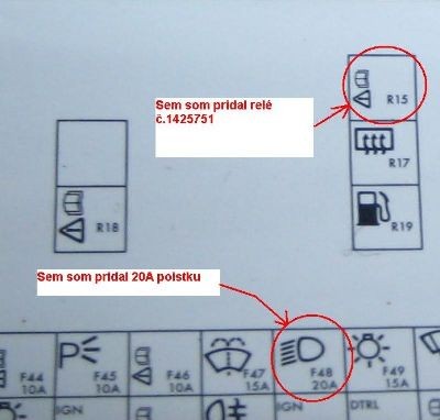

Ondro
Příspěvky: 326
Registrován: 24.04.2008 08:17
Bydliště: Bratislava
Automatické svietenie FF2 po FL
Příspěvek od Ondro » 03.05.2009 10:20
Cafte všetci. predom sa ospravedlnujem ak som zalozil vlakno, ktore uz existuje ale tuto temu som nasiel iba pri Mondeach a nie pri Focusoch.
Chcem Vas poprosit o radu ohladom automatickeho svietenia. Ked prepnem svetla na AUTO tak sa automaticky rozsvietia na zaklade svetelneho snimaca. Chcem urobit taku upravu, ktora by rozsvietila svetla aj pocas dna. Viem ze sa to da na FF2 - ale iba predok :cry: pomocou rele - navod prikladam, robil ho Antonio a perfektne mu funguje.
Prelepovanie svetelneho senzora mi pride ako fuserina.
Ford Focus 1,8 TDCi 85 kW - kombi, tango metla, Trend X, pružiny Eibach
galeria - https://www.facebook.com/p.php?i=1652257 ... 5CAFTF6ZR3
pre otvorenie - 2 x klik na fotku
