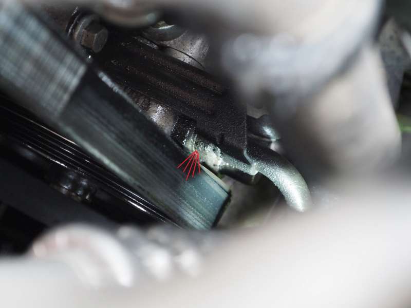

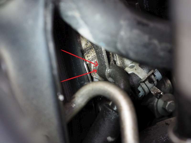

Příspěvek od Lopik@Trance » 30.05.2014 16:30
tak som miesto uniku nasiel. Mam mechanicke cerpadlo pohanane od motora remenom. A strieka mi to tesne za srobenim cez trubku z vystupu z cerpadla. To bude asi vysokotlakova vetva ze ? No a teraz ak mi vie niekto povedat, kolko grosov si mam priblizne prichystat ? Cital som tu nieco o cene 2300-2700kc za material. Len neviem co budu pytat za pracu, pretoze pristup zhora vyzera uplne na hovno, az by som povedal ze motor von ? :dih: alebo to pojde nejako zdola na zdvihaku ? robil to uz niekto ?
FoFo II HB 1.6/16V 74 kW , r.v. 2006 , sea-grey myška , 17'' alu
::: The Gallery :::
lucky.jack
Příspěvky: 8473
Registrován: 12.03.2011 21:18
Bydliště: v Hradci Královým
Re: Uniká náplň v servu řízení
Příspěvek od lucky.jack » 30.05.2014 16:56
Trubka je 2500,-, Nebo by možná stačilo dát jen novou průchozí matici 465,- kde je vnitřní těsnění i silonový kroužek na vnějšku. Záleží na tom, v čem přesně je problém.
Lopik@Trance
Příspěvky: 1029
Registrován: 21.04.2009 20:59
Bydliště: Žilina
Příspěvek od Lopik@Trance » 30.05.2014 17:04
ved toto, neda sa presne od oka zistit odkial to strieka. Mozno len cez to tesnenie, lebo si neviem predstavit prasknutu trubku tak, ze strieka z nej olej o priemeru mensom ako spandlikova hlavicka.
