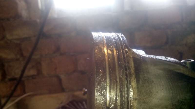

Ahoj.
Z dlouhé chvíle jsem se pustil do rozebírání motoru, který hlodal 5L oleje na 1000km. Po vytažení jednoho pístu (na všechny jsem neměl čas) jsem téměř nenašel kruhy. Byly tam, ale zapečené v pístu. Stírací byl trošku problém vytáhnout.
Ford Focus 1998-2005, rok výroby 1999, Kombi, Série 35, 1.6L Zetec-S/Duratec EFI (100PS), 5rychl. manuální - B5/IB5 LHD FWD 4.06, EEC 96 Car (EEC 1), Manuální Klimatizace, Stříbrná Moondust (met)
Dokud nás STK nebo ekolikvidace nerozdělí
- Nonid
- Příspěvky: 5279
Pekny

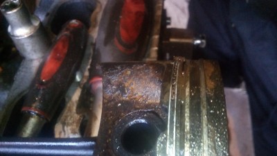

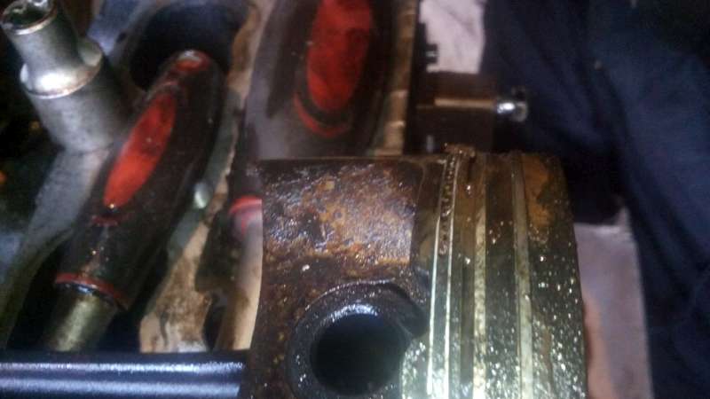

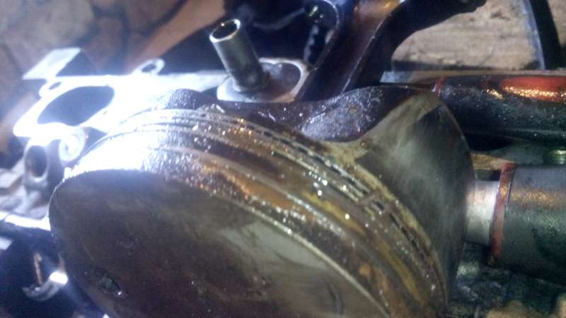

- xxmisa
- Příspěvky: 229
- Registrován: 28.01.2014 11:39
- Bydliště: Mošnov
Re: mrtvá 1,6 fyda oprava, výměna, záměna??
Tak vypadal jeden... Ostatni na tom byly o poznani lepe... Nebyly tak zakarbonovane, ale stiraky mely vsechny v haji.. Zapecene ze se v drazce nehybaly, myslim si ze ue to problem v nedostatecnem odvodu oleje od stiracich krouzku. Pak se nedivim ze to potka kazdy 1,6 motor.
- pkadecka
- Příspěvky: 4765
No a kolik měl ten motor naběháno?
