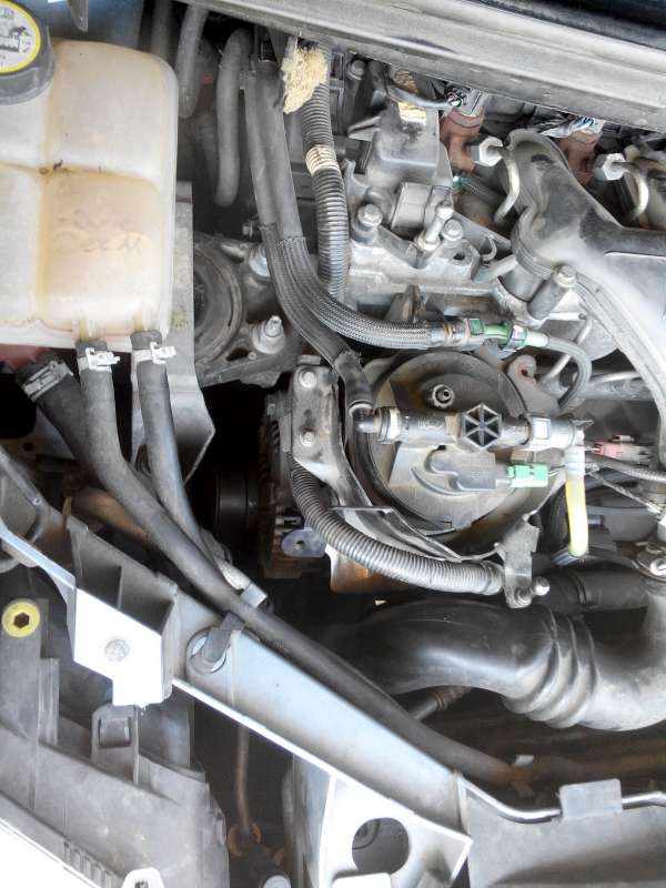

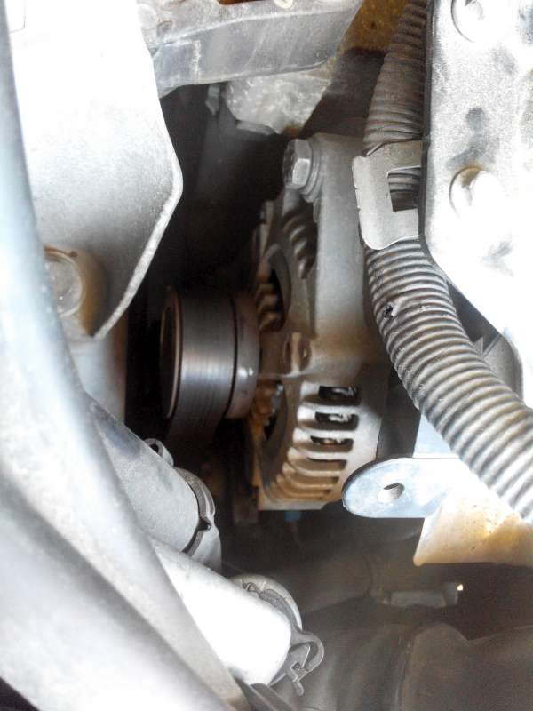

ja jsem dnes opet vyuzil navod na vyndani alternatoru a kdyz sundate cele celo tak to jde jedna basen :D

vita_k
Příspěvky: 4023
Registrován: 05.11.2010 17:55
Bydliště: Brno a okoli
Příspěvek od vita_k » 28.06.2015 07:07
Jako přední nárazník?
Mlyeko
Příspěvky: 347
Registrován: 01.05.2011 14:48
Bydliště: Zdiby
Re: Alternátor diesel FF2
Příspěvek od Mlyeko » 28.06.2015 08:48
naraznik, vyztuhu proste vse... :D

vita_k
Příspěvky: 4023
Příspěvek od vita_k » 28.06.2015 17:43
Smarja to se přece musí sundat kola a podbehy, to by mě mohlo jebnout
Mlyeko
Příspěvky: 347
Bydliště: Zdiby
Příspěvek od Mlyeko » 29.06.2015 10:33
Ano přesně tak....
