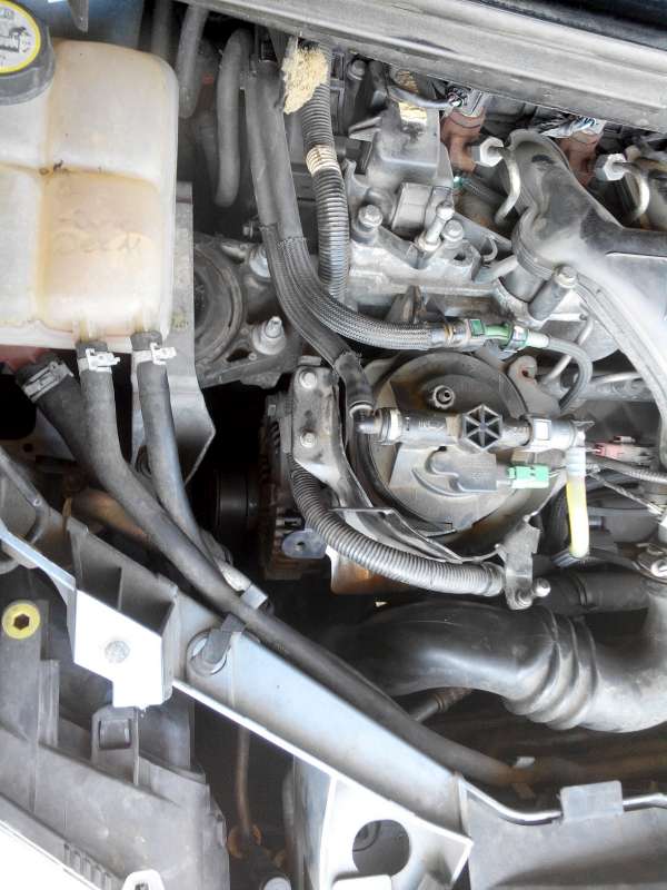

vladdo608
Příspěvky: 4
Registrován: 03.12.2014 15:16
Bydliště: Senica
Demontáž alternátoru FoFo C-Max 2.0 Tdci 2004
Příspěvek od vladdo608 » 22.07.2015 14:32
Zdravíčko Forďáci má niekto skúsenosti z demontážou alternátora z C-maxu 2.0 Tdci 100 Kw ? trápim sa z tým celé doobedie no neviem z tým pohnúť, ako dám dole ten filter paliva ? ...
Díky :wink:
