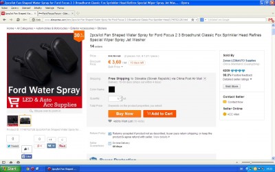

Re: Ostřikovače př.skla
neviem či to tu už nie je..
http://www.aliexpress.com/item/2pcs-lot ... 02128.html
dám sem ešte aj screen, keby to nahodou už na webe nebolo, tak aby ste vedeli čo hladat

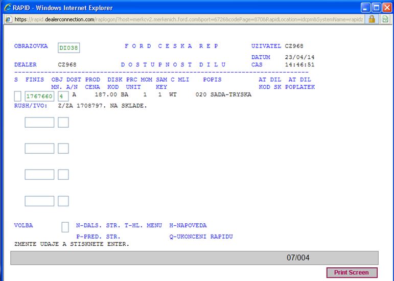

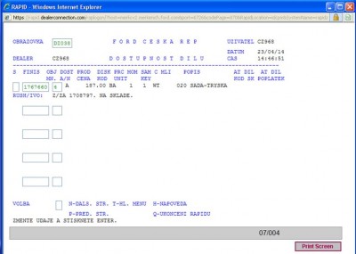

Re: Ostřikovače př.skla (vč. US)
Tak jsem si objednal ty monďácké 1767660 v Dankaru/Auto IN v Ostravě a týpek z náhradních dílů mi teď píše že teď mají nové číslo 1708797. Mám pocit že se mnou chce vydrbat. Když dám finiš do přehledu dílů fordservice.cz tak vypadne cena bez DPH 187,- (1767660), resp. 380,- Kč (1708797). Za kus (jak píše i servisák)!!!! Jsem si nejdřív myslel že rozdíl je třeba v balení (1 nebo 2 ks).
Na str. 83 je na obrázcích vidět, že 1708797 jsou stejné jako na FoFo 3 a další alternativa k Mondeo.
Právě s těma na FoFo3 ale moc spokojeni nejste ...
A 9 stovek jim za dva plasty dávat nebudu, navíc když mi stačí bez výhřevu 1708796, který stojí bez DPH jen 88,-!!! Jen já chtěl pro lepší vlastnosti zde výše uvedený 1767660.
Edit: Týpek prý objednal 1767660 ale přišlo jim 1708797 jako náhrada za požadovaný. Ten již prý nedokáže objednat a považuje je tímto za stejné jen pod novým číslem z FMC.
Přitom na http://www.fordservice.cz je dle finiše 1767660 dohledatelný s cenou k 7.4.2014
Objednával už někdo z Vás? Nebo ví o tom někdo víc?
