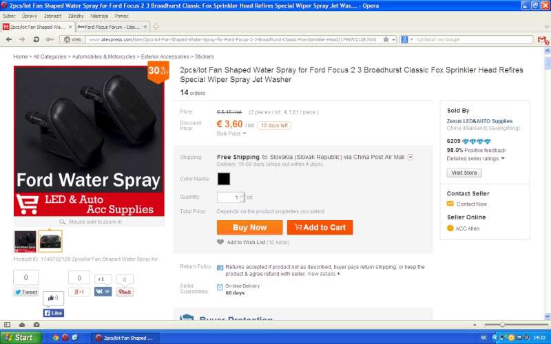

neviem či to tu už nie je..
http://www.aliexpress.com/item/2pcs-lot ... 02128.html
dám sem ešte aj screen, keby to nahodou už na webe nebolo, tak aby ste vedeli čo hladat
