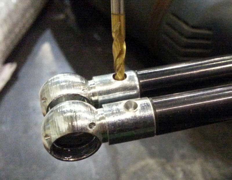

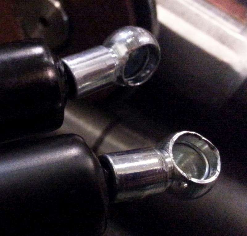

Taaak a kufr uz automaticky otvira, musim jen malinko postelovat zamek, pac ho mam usazenej dost dole a obcas se tam ty dvere malinko seknou, ale to uz je malickost. Pistky po mensi uprave(na spodni strane lehky prihnuti - viz foto) sedej jak ulity a pruziny jsem dal nakonec cerveny(ne zlutu jak jsou na foto) ktery meli v nezmacknutym stavu 75mm plus jsem dal jeste 3 podlozky prumer 10, ale ty do budoucna nahradim takovou gumou, aby po pistnici ta pruzina necestovala. Ted je tam zima jak debil, ale jakmile bude lip, hodim snad i nejaky to videjko

Foto
