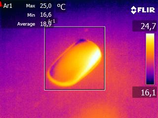

Tak výhřev a všechno už mi funguje, jen byla tma a zima na focení... Jen teď přemýšlím, zda 1W (180 Ohmů odpor) na trysku není málo... uvidíme co to bude dělat v zimě na namrzlé kapotě.

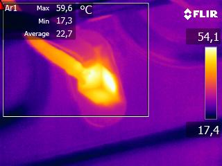

Venkovní teplota 15°C, nahoře na trysce asi 25°C, dole okolo odporu skoro 60°C. Odpor 180 Ohmů, tj příkon 1,06 W při napětí 13,8 V.

Jo, tak ty na to jdeš takhle vědecky... No, chválím a termokameru závidím
. Topí to až až. Bylo by zajímavý změřit originál řešení. Jedny vyhřívaný trysky na FF2 tu mám navíc jako náhradu

Aha, a když jsem chtěl, aby mi je někdo ohmmetrem změřil, tak se k tomu nikdo neměl...
Termokameru jsem si půjčil na deset minut v práci
Ono se to dole sice zahřeje na 60°C ale ta kostička s odporem je na trysce docela daleko od kanálku s kapalinou a vůbec to celou trysku moc neohřívá. Na té druhé fotce není ohřátá hadička ale kabel přívodu. Mám strach, že je to málo ale uvidíme v zimě.
