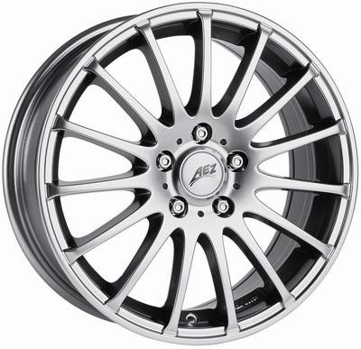

Zdravím tak jsem se stal šťastným majitelem tohoto vozítka. Prozatím jezdím na standartních plechových 14náckách, ale chci si koupit 15nácky přemýšlel jsem o AEZ XYLO. Je u nich uvádno ET 43, ale nedokážu si představit jak moc budou zapadlé na tomto typu auta. Je to moc nebo málo? :roll:

Kolečka jsou to pěkné, ale zvláště více paprskovým sedí větší velikosti než 15. Oželel bych pár tisíc a koupil aspoň 16, uvidíš že nebudeš litovat ani halíř :!: Jinak to ET 43 bude tak akurát vepředu, zadek je o 0.5cm zapadlejší, tak tam by pasovaly podložky. Prolistuj si tento link a najdeš v něm odpověď na všechny své otázky.

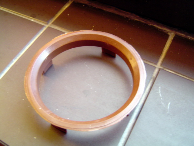

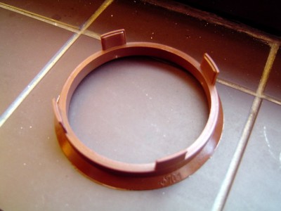

Tak mi dnes dorazily nový disky a pneu společně se šroubama a čtyřma těmahle hnědýma potvorama. K čemu to vlastně slouží a kam přesně by se to mělo nasadit neví někdo?
