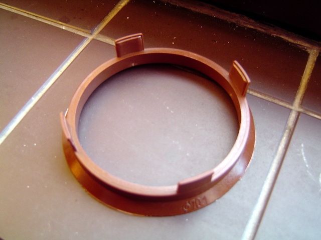

Tak mi dnes dorazily nový disky a pneu společně se šroubama a čtyřma těmahle hnědýma potvorama. K čemu to vlastně slouží a kam přesně by se to mělo nasadit neví někdo?
Ford Focus 1.6V 74kw. 1998, stříbrný, 5dv.
