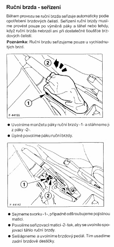

Čauky lidi. mam problém byl jsem na STK a nenabrzdila mi ručka levé zadní kolo lanko se pohybuje,ale zdá se mi že má krátký chod. Nevíte někdo jestli se dá lano seřídit nebo musím koupit nový? Mám nové destičky a ručku pravidelně používám. Je možné že by bylo přidřené?

Serizeni rucni brzdy:

díky za návod a obrázky,ale ještě řeším to že sundal jsem lanko z toho držáku vzadu na kole z toho třmenu a nemohu ho tam nasadit chybí mi asi tak 2 cm abych ho nasadil pohyb toho lanka mam cca 1 cm což se mi zdá málo na druhé straně to je v poho. Matku na ruční brzdě mam povolenou drží mi asi tak na třetím závitu.
