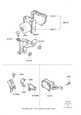

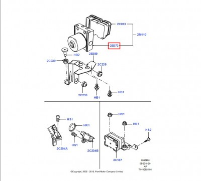

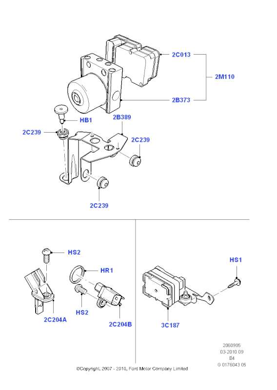

Zdravím, na druhý pokus jsem, aspoň doufám, koupil pěknýho Focuse II, jako na potvoru má stejnou závadu jako ten který jsem vrátil a to c1288. Našel jsem nabídku na modul 1692659, ale inzerent u něj píše že je pro model 2008 a výš, já mám konec 2005. Číslo dílů ve všech formátech je stejný, jen když jsem se podíval do katalogu dílů tak tam je rozdíl ve dvou šroubech, které na jedno jsou vyznačené a na druhém ne.....Máte s tim někdo zkušenosti?

Tak jenom pro info. moduly ESP jsou stejné jak pro modely do 2008 tak pozdější, riskl jsem to a na můj FF 2005 pasoval ten z 2008, kontrolka zhasla a vše funguje, jen mě trochu potrápili zadní odvzdušňováky, ale týdenní prostříkávání uvolňovačem zabralo.
