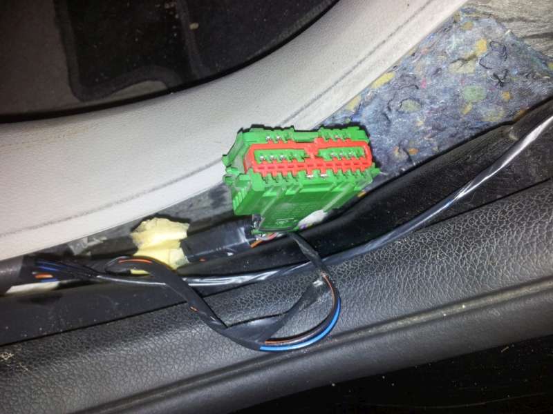

zdravím chlapi, kto mi prezradí k čomu je toto čudo?
Ford Focus II, 1,6 TDCi 80kW, 2005, Hatchback

- Adow
- Příspěvky: 6810
- Bydliště: Kousek od Brna
Re: Konekory známé i neznámé
A kde to přesně je?
Je: Ford S-max II, 2.0 TDCi
Je: Ford B-max, 1.0 EB
Je: BMW i3, BEV 125 kW
Byl: Ford S-max I, 1.8 TDCi
- Dr.Romca
- Příspěvky: 7109
U řidičových dveří u prahu...
Vypadá to jako nějaký systémový konektor, i osazeno je koukám 11 pinů
- Příspěvky: 24870
v nohach ridice? pak C118 - mel by byt zapojen protikus, jinak nahraje zadni reprak
jj je to v prahu šoferovych dverí
protikus som tam nikde nevidel ale idem ho pohladať
dikes
no tak pozeral som a nič k čomu by sa to dalo zapojiť tam nie je, ale zadný reprák hrá tak sa asi majiteľ predomnou hrabal v elektrike alebo čo
no a ešte detailny pohľad na nejake čísla čo su na tom konektore
dikes
- Příspěvky: 24870
tak beru zpatky - zadni reprak hrat bude ... ty mas predFL a tam je C118 vyuzita jen pro bezklicova auta, CDmenic a ovladac radia ze zadnich sedadel
proste protikus nehledej
