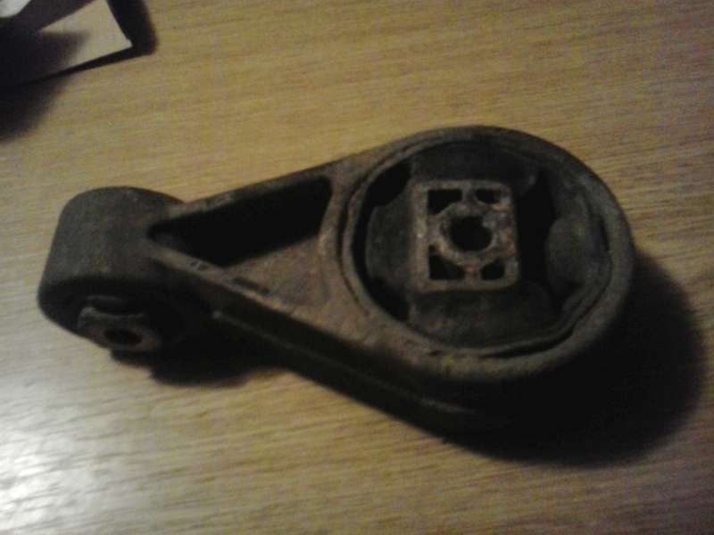

- Příspěvky: 8
- Registrován: 09.01.2013 20:18
Re: Horní silentblok motoru
zdravim,sedm let trapeni a potom 10minut prace a je po vybracich.450.- FORD focus 1,6 16v r.v.2000 najeto 222 000 combi.

- Příspěvky: 13566
momo: Co si s tym mal?
Rovnako ako "momo", vymenil som silentblok prevodovky. Sice to trvalo skoro hodinu (zahrdzavena skrutka) ale vysledok stoji za to. Auto predtym vibrovalo/dunelo na volnobehu a v nizkych otackach. Celkom dlho som s tym jazdil a uz mi to islo na nervy. Po vymene je to neporovnatelna zmena k lepsiemu.
Dovod vibracii bol ten, ze povodny silentblok (to mensie ocko) uplne stvrdol a zapiekol sa. Teda spravalo sa to ako keby bola prevodovka uchytena ku kasni napevno
