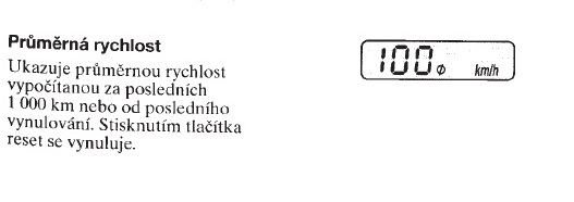

Re: Palubní počítač
manuál...

Re: Palubní počítač
To sice jo, urcite to ale neni pravda. Manual je rekneme pro bezny uzivatele, ktery to tak neresej
sth-1: Kdyz se ti ozve PP, ze mas dojezd 80km, tak ten dojezd proste mas, ver mi
Pri 0 je porad v nadrzi 3,5l a to uz se rucicka paliva tvari, ze chce jet znova dokola
