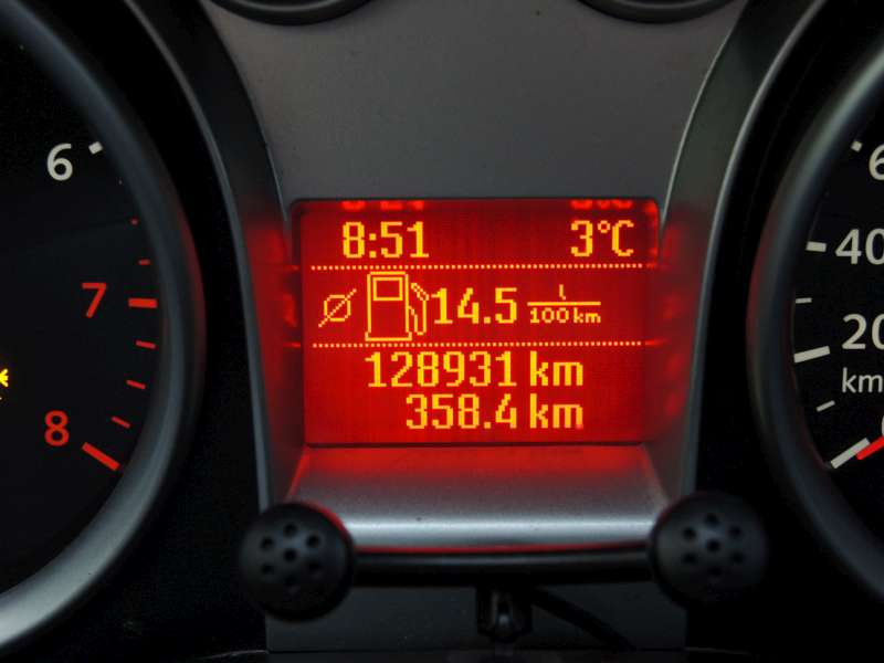

marx2000
Příspěvky: 78
Registrován: 16.03.2013 22:41
Re: Reálná spotřeba 2.0 DURATEC
Příspěvek od marx2000 » 12.12.2013 09:36
Tak fakt nevím. Tady koukněte na obrázky, ale nelekněte se :) Já osobně jsem z toho na prášek :)
