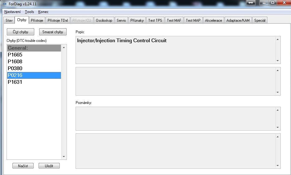

Ford Mondeo 2.0 TDDI 85kW
rv 2001
- musí se kódovat vstřiky?
nestartuje, ale pumpa už tlačí, byl problém v el. kablíkách, palubka se rozsvítí, ale nesvítí počitadlo najetých km, přikládám screen z diagnostiky, pomůžete prosím? odchází žhavičky? podle mě by to mělo naskočit i kdyby bylo k.o., auto stojí v teplý garáži.. baterie je OK nabitá

moc ti neporadim, každopádně ten, kdo by mohl by určitě chtěl přesnej typ motoru tj. aspoň rok výroby a výkon a pokud se to pohybuje mezi 2004 a 2005 tak jakou to má regulaci egr a turba aby to bylo přesně jasný, ....já bych teda v prvý řadě zkontroloval pojistky (diody), pak funkčnost relátek, pak bych se zaměřil na mechaniku, jako např. zavzdušnění palivovýho systému atd.

Ahoj, jedná se o Ford Mondeo 2.0 TDDI 85kW
rv 2001
můj další dotaz, musí se kódovat vstřiky? díky :)

Nemusí.
