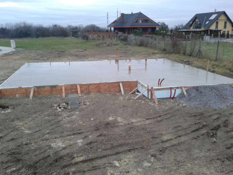

Dobra prace :bravo22: To je cerstve po dodelani ne?
Neni ta deska nejaka mala :roll: nebo se me to zda?
Obrázek Obrázek
Kóťa
Příspěvky: 9765
Re: Projekt dřevostavby - půdorys str. 4
Příspěvek od Kóťa » 01.12.2013 20:30
Jojo,je čerstvá. Byl jsem tam s nima celý den jako buzerant :-) Malá?Má mít 144m, byt teď máme poloviční,ale nějaká malá vypadá... :roll: Snad je to jen dojem...
Příspěvky: 24999
Příspěvek od ZaQik » 01.12.2013 20:33
zakladovka je opticky mala ... dokonce kdyz staly jen obvodove zdi, tak mi to prislo jeste mensi, a prickama se to porad zmensovalo :cry:
ale s nabytkem je to (opticky) vetsi :palec_nahoru:
viduka55
Příspěvky: 1984
Registrován: 17.03.2013 13:38
Bydliště: Plzeň
Příspěvek od viduka55 » 01.12.2013 20:34
No ja bejt tebou tak bych klidne nespal a jel si to premerit jestli to nahodou nemas mensi :D :D :D
