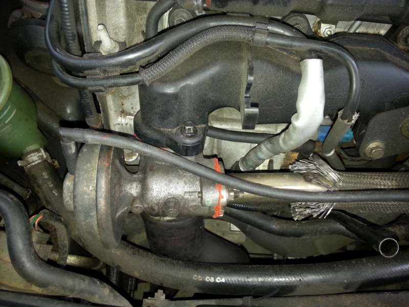

Nevidím na té hadici mezi intercoolerem a egrem sponu, to je schválně? Mám ten smaej egr a rozvítila se mi kontrolka po cca 10 000km a teď zase, ale to byla roztrhlá tahle hadice o které se bavím...Není to tedy tou hadicí, že není uchycená sponou?

kdyby nebyla uchycená, tak by byla po rozjezdu ve vteřině dole :D

Spona tam je. Jen je divne, ze to udelalo po tak kratke dobe. Ted je otazkou dat novej a nebo vzdy mazat chybu. To druhe reseni me moc idealni neprijde. Zas clovek usetri :). Ach ju.
