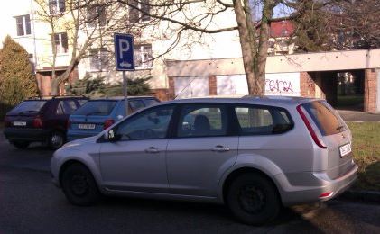

prosím o radu na mém stříbrném focusu jakoby byla mírně tmavší barva zadního nárazníku je to normální??

Ano, je to normální! Ale pouze za předpokladu, že ho někdo stříkal(ať už z jakéhokoliv důvodu) a netrefil odstín.

tak to mě moc netěší jinak přikládám foto Ps. na zadních dveřích mám sklo s označení roku 2009 ale jinak všude je 2008 myslítě že je měněno

Ine sklo, ina farba... co este potrebujes? Mozes pohladat miesta prechodu farby. A popozerat pod sedackami/kobercami/plastami zvary. Ak ich nie je vidiet, tak sa s ich vyhladzovanim a zakryvanim tolko nepiplu.

právě že barva zadních dveří je ok. Nárazník ma jinou barvu a sklo má jiný rok výroby jinak v kufru je vše v pořádku i ten gumový nástřik v kufru takže je to divný

Pozri este lave zadne svetlo. Mohol ho niekde opriet. Rozbil svetlo, okno a zohol vrchnu cast dielu blatnika.
Alebo to bol vacsi naraz zozadu. No nastrek v kufri moze byt povodny. Az taka supa to byt nemusela. Piate dvere mozu byt komplet prehodene z ineho auta. Vtedy farba sedi. Ak isli z rovnakej vyrobnej linky v rovnakom case. Pri metalize nie je problem iba trafit odtien namiesanim, ale aj mnozstvom farby v jednotlivych vrstvach a dokonca uhlom, pod ktorym sa strieka. Takze ak jedna masina strieka viac aut, odtien je skoro rovnaky. Rukou to uz potom nedas, aj ked pouzijes uplne rovnaku farbu.
Polemika, mozno mozno. Bud to neries alebo ak chces vediet presny rozsah skod, tak pohladaj miesta spajania. Ak prehodili cele 5. dvere a cely naraznik, tak merac hrubky laku ti nepomoze.

tam jsem taky nic nenašel a navíc šrouby co drží panty jsou krásně zalakované a žádně stopy po šroubovaní matek tam nejsou

Když je něco lakovanýho,neznamaná to,že musí bejt hned něco svařovanýho
.Může to bejt obyčejnej parkovišťovej lišej a je to jenom vyklepaný a vykytovaný.Sklo se ti vydype při malým ťukanci,není to plech,aby se ohlo a plasty mívaj od výroby trochu jinej odstín,jinak na ně chytá barva.

jo právě sem to dnes zkoumal najiných fofo a je to stejný jak na mojim jinej odstín na plastech tak to je teda ten automobilovej průmysl ještě v plenkách když nedokaží řešit tyhle věci

Re: Jiná barva zadního nárazníku
