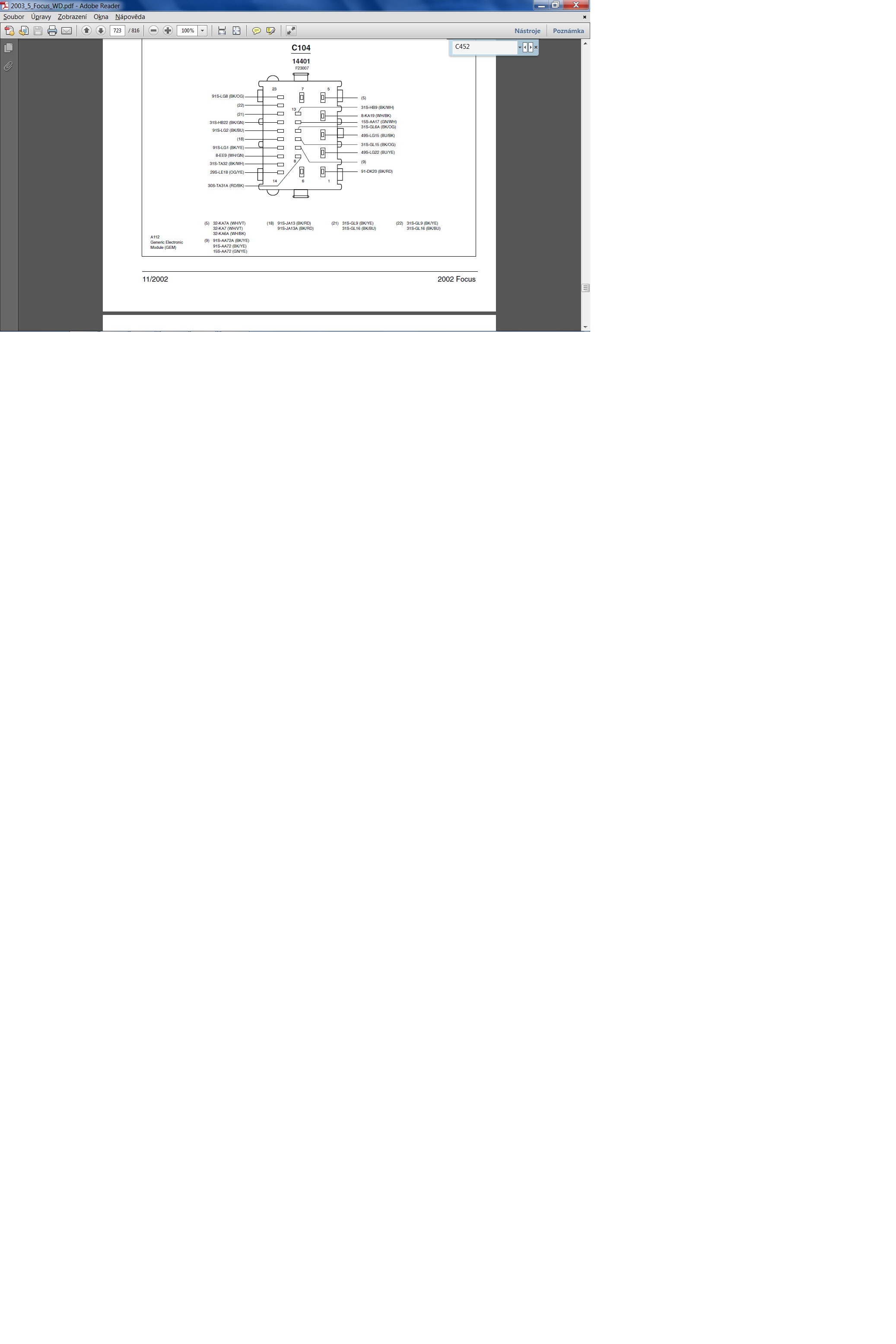

s tejto ??? (ved tam nic nevidiet...)
Ford KUGA 2018, 1,5 EcoBoost 110kW, frozen white
- pzi
- Příspěvky: 2223
Re: palubný počítač - návod
C 104 tam už pi 18 vidíš?
ano, dakujem ti velmi pekne !!!
