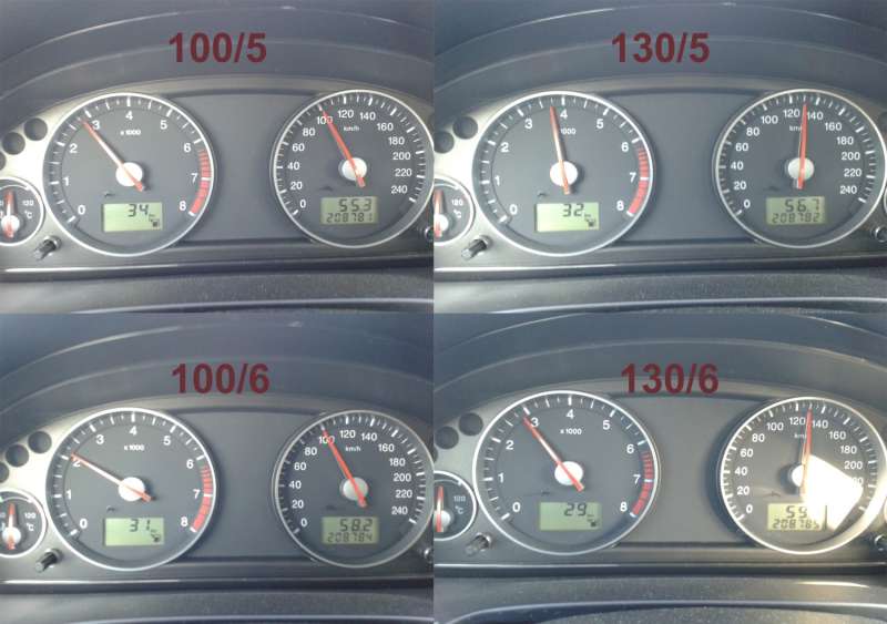

Dneska schválně mrknu, kolik mi točí V6 na pětku a šestku při 130. Z hlavy to nevím...

Tym: děkuju, to by bylo supr, kdybys na ty otáčky kouknul, aspoň bych měl představu ... Můžu se ještě zeptat za kolik dlouhodobě jezdíš a profil trasy? (dálnice, město, okresky ....)

- tym
- Příspěvky: 3745
- Bydliště: Pilsner Urquell
- luki.xy
- Příspěvky: 29
- Registrován: 24.04.2011 18:10
Re: Záměna MXT-75 za MMT-6
tym: Paráda, myslim, že líp to zdokumnetovat ani nešlo
. Děkuju.
A k těm otáčkám, na stovce (kterou jezdim nejčastějc - tempomat) ty otáčky spadly přesně tam kam bych chtěl. Ale na tý 130 mi přijde že o moc nižší nejsou, asi jsem si špatně zapamatoval kolim mi to točí při 130. Zejtra to někde zkusim projet, udělám si pečlivý poznám a porovnám s tvojí fotkou

zeli
- Příspěvky: 1001
- Registrován: 08.01.2011 14:59
Udelej obdobny fotky jako Tym, at to je tady pekne po kupe

Tak jsem se byl dneska projet a nafotil ty budíky (moc sluníčka, líp mi to vyfotit nešlo
). Jak je vidět, tak 100 km/h znamneá lehounce pod 2500 ot. a 130 km/h nějakejch 3300 ot. (a ne 3000 jak jsem si myslel)
A z porovnání s mk3 vychází, že po výměně by to na stovce kleslo o nějakejch 350 a na 130 km/h asi o 400 otáček. To je přibližně to co jsem předpokládal na rychlosti 100 km/h. U 130 je to víc než jsem čekal, ale to mě tolik netrápí, těch pár výletů na dálnici ročně mi ani teď zvýšená spotřeba tolik nevadí.
Zeli: ještě k prvním reakcím, samozřejmě jsem rozhodně nechtěl dávat z TDCi, jedině ze stejněho motoru 2.5 V6.
Tym: koukám že mezi tou pětkou a šestou máš poměrně dost velkej skok, skoro to vypadá na nějakejch 800 otáček
