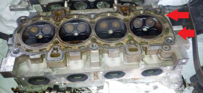

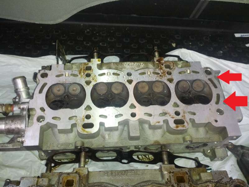

Ahoj,
bohuzel doslo k tomu, ze se na hlave valcu objevila prasklina - unikala chladici voda, takze jsem byl nucen pristoupit k vymene hlavy. Pomerne rychle jsem pres net nasel na meho focuse jinou funkcni hlavu typu HWDA, ale pri montazi jsme prisli na to, ze pod kapotou je zrejme jiny typ motoru ackoliv v technicaku je uvadeno HWDA. Auto je dotahnute z Nemecka a tam dle zaznamu v technicaku i bylo vymeneno teleso motoru (nic blizsiho tam neni, zadny typ ci kod motoru). Na hlave je kod 7S7G-6090-CB (viz foto 7S7G-6090-CB_x.jpg) a jak jsem tak patrel na netu, tak by se snad mohlo jednat fyzicky o motor typu SHDA, ale nejsem si vubec jisty. Jsem v pomerne dost zoufale situaci...
Muze mi prosim nekdo v tomto smeru pomoci?
Nevedel by nekdo, jake ma typove oznaci muj motor (zadny kod neni na nem vyrazen) osazeny hlavou s kodem 7S7G-6090-CB?
Predem dekuji za kazdou radu.

Prvne si mechanik rozdilu nevsiml a zkousel nasadit hlavu s 4M5G-6090-XB a tesneni dal dle bloku, http://87.204.96.12/partscatalogue/docl ... 362821.BMP. Motor bezel, ale zacala unikat chladici voda...
Pak nasadil tesneni dle hlavy typu 4M5G-6090-XB (http://87.204.96.12/partscatalogue/docl ... 002421.BMP), ale to pry zase nesedi na bloku motoru...

podle obrázků jsou tam rozdíly v kanálcích ,není patrné či je to olej nebo voda.zkusit druhou variantu a uvidíš.

Mechanik zkousel pry vsechna tesneni a bohuzel, nesedi... Unika chladici kapalina. Tvrdi, ze hlavu s kodem 4M5G-6090-XB nelze pouzit... Potrebujeme hlavu s kodem 7S7G-6090-CB, ale nejsem si jist u jakych motoru ji najdeme, protoze na mem motoru zadny kod neni vyrazeny...
