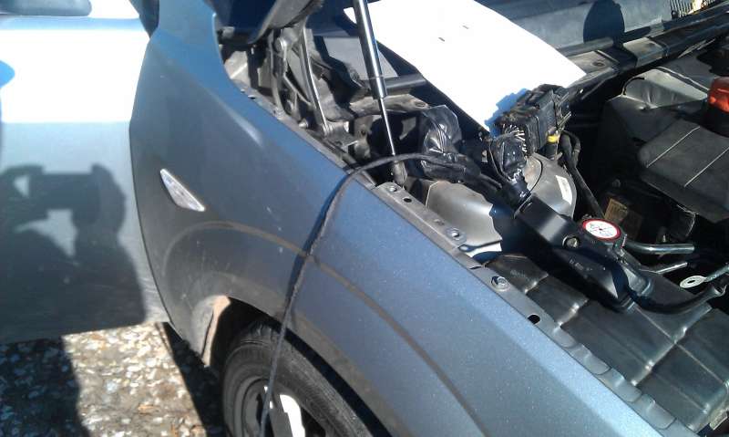

Chcem sa popýtať odborníkov ktorý už tempomat domontovali. Kde končia kábliky od tlačítok z volantu ,keď nie sú na konektore riadiacej jednotky???? Pátral po nich niekto???
Viď foto:
Za odpoveď ďakujem.....
dnes som si doniesol z vrakáča konektor s pinmi. A schválne......malo tempomat alebo aspoň prípravuu!!!
osádzanie tlačítok
osádzanie tlačítok
na pedáloch káble naviac nie sú a spínače chýbajú.....
prázdne pozície na konektore riadiacej jednotky
konektor pod volantom ,kábliky sú a ide tam aj 12V na pin 7.
