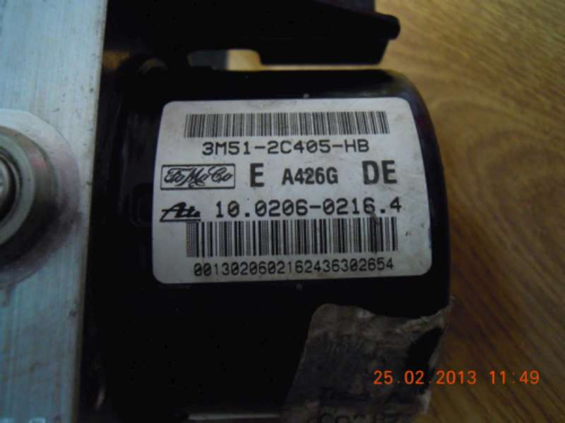

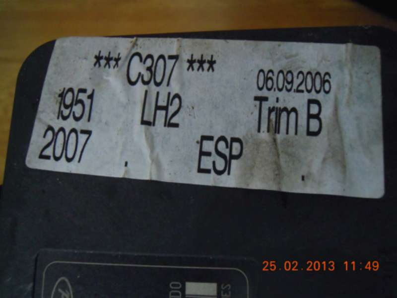

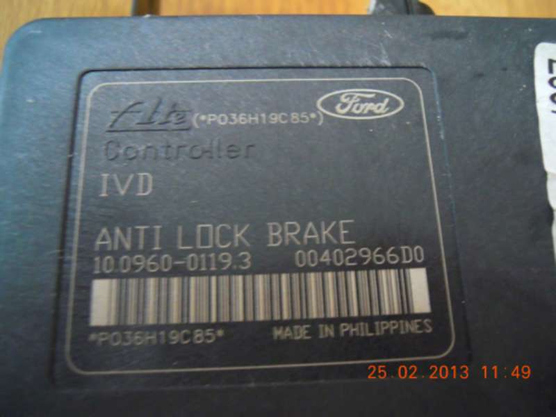

Chcel by som poziadat o radu.
Otec ma pokazene ESP. a mam moznost kupit jedno z vraku, ale neviem ci niekto vie poradit ci mi to bude pasovat.
Prikladam obrazky co za cisla su na nom. NIe je tam Finish ci nieco co by som vedel porovnat a ani neviem co porovnat.
Otcove je WFoMXXGCDM6L7712 (1,6 TDCI) a co je nahradne je z benzinaku.
Dakujem za pomoc a radu.
 - Příspěvky: 19243
Re: Nefunkční ESP
budes muset na diagnostiku inicializovat modul

Ale ci mozem zobrat ten zobrazeny modul. ci mi bude pasovat. Ja by som to dal potom zamenit v servise.foki píše:budes muset na diagnostiku inicializovat modul
 - Příspěvky: 19243
Re: Nefunkční ESP
teoreticky by mel

zisti sa to az pri rozobrati toho co tam mam ? a naslednej montaze ?
 - Příspěvky: 19243
Re: Nefunkční ESP
ja bych to udelal tak ze bych vyndal kastlik baterky , pak baterku pripojil vedle a na konektor dal tento modul a nahrál do auta , pokud vse zhasne tak je to OK . baterku vyndat je 15min .

Na kolene to doma nespravim a ked uz idem do servisu som chcel mat aspon trosku jasno ci sa hodi. Za vsetko sa plati aj za ten ukon vybratia prehodenia vyskusania, a nahodenia softu. a az potom zistim ci je to oK alebo nie. Ale ak sa to inac neda zistit, asi nic ine mi nezostane.
