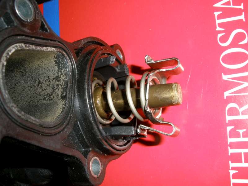

Zdravím, před časem tady psal o problému se zahříváním.Dnes jsem nechal ve Fordu vyměnit termostat (mimochodem slušná rána 5500,-) a cestou domů jsem pozoroval, že auto jakoby méně táhne. Tak do 2500 otáček v pohodě, ale potom takový nějaký ustálený výkon, něco jako když jede klima naplno a jsem plně naložený. Teplota super, vylezla po 3 kilometrech do půlky - asi 85-ale co ten život? Zkoušel jsem i přepnout z LPG na plyn.S termostatem se mění i řemen, protože se sundává alternátor,myslíte, že by tam bylo něco špatně? Ale snad ti mechoši ve Fordu mají rozum ne?

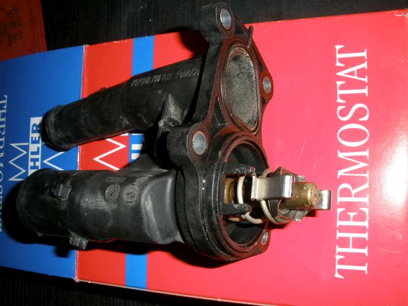

Včera jsem konečně vyměnil termostat na mé 1,6 Ti Vct. Před výměnou se rafička neodlepila ani po hodinové jízdě, takže průměrná spotřeba 8l. Po výměně se rafička dostane na provozní hodnotu už po 3km jízdy a spotřeba klesla na 6l. Jinak řemen jsem nesundával (měl jsem vyndané sání). Termostat v Intercarsu 1400,-. Jinak bych se zkusil podívát jestli je po montáži tak jak má být, podtlak, patice atd. Jinak zpět tam kde Ti to dělali.

Taky nevím, proč nevymyslí něco bez plastu =)
