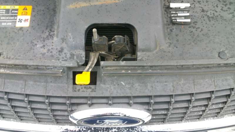

Tak lanko je prasklý někde dál od páčky. Na tu plastovou packu vepředu jsem koukal. Chytil jsem jí do oka z drátu, táhnu doprava a nic. Pak jsem zjistil, že ta packa je nějaká uvolněná a lítá tam navolno. Takže je to zavírání asi nějaký rozpadlý...

Ta packa vepředu má na sobě pružinu, která tuto packu vrací. Není ale nijak krytá, takže nebude problém pružinu ztratit...

Doufám že se bavíme o stejný pacce. Toto mi poslal kámoš. Já mluvím o té žluté pacce. Jen mi přijde, že bych jí měl spíš cpát nahoru než doprava...
Jinak právě ta žlutá packa se mi tam mele navolno...

No tak žlutou páčkou otevřeš už odjištěnou kapotu, to je jen pojistka. Páčka, která odjistí zámek po zatažení za lanko z kabiny je níž a je vidět při pohledu zepředu.
V červeným kroužku na obrázku je ta pružina, co vrací páčku, se kterou hýbe lanko. Na druhým konci (dole) té páčky je uchyceno lanko. Této páčce je třeba pomoct doprava, když zůstane viset zámek a nejde zacvaknout kapota!
