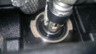

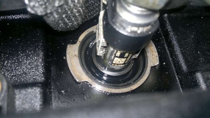

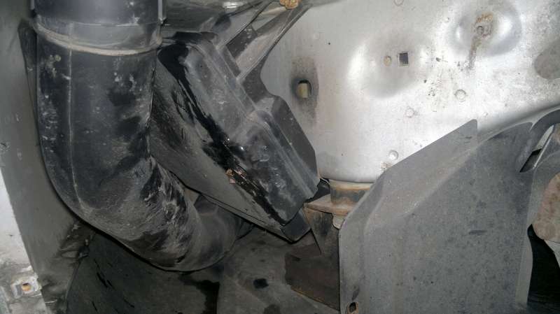

Tak dneska jsem šel hledat řídící jednotku ICU. Sundal jsem podběh, pár těch plastovej špuntů ulítlo. Venku kosa,vítr a do toho lehkej chcanec
. A našel jsem černou plastovou skříňku, ve který asi bude ta jednotka. Je na ní vidět, že na ňu z vrchu teče voda, tak je úplně možný, že se tam trošku koupe. Ale už jsem byl celkem zmoklej a nesundal jsem šusplech, kterej musí dolů,abych se pod to dostal a vůbec nevidím, žádný dráty co by do toho vedly.Ale je možný, že to vede pod tim nosníkem. A válet se v kalužích je vopruz
přikládám fotky podběhu a pár fotek v střiků kde jedem má sedřený to místo s kódem, tak mě napadlo, jestli je vůbec nakódovanej. Je na třetím válci, když to budu brat od převodovky. A ten byl údajně měněnej, podle papíru ze servisu.

vstřik na 3. válcu
