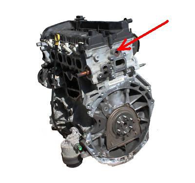

Z motoru mi uniká olej. Děje se to z místa těsně pod krytem halvy na pravé straně motoru a hned vedle zapalování (jdou tam všechny kabely od svíček). Je tam taková kruhová díra v hlavě motoru cca 2cm velká a tou to při nastartování chčije. Je tam nějaký těsnění, nebo gufero? Potřebuju věět, jaký náhradní díl koupit. Mechanik mi to pak spraví, ale chci mít díl koupený dopředu. Díky

Počkej, jaká kruhová díra? Vyfoť to radši. Tam ve ventildeklu jsou díry jen pro fajfky...a na druhé straně než je cívka samozřejmě otvor pro dolévání oleje.

Ta díra je už v hlavě motoru na pravém boku, přímo naproti cívky zapalování.

Myslíš asi toto, že?
Zřejmě jen nějaká záslepka, v téhle pozici snad není žádné ložisko. Ideálně kdyby to tady někdo vytáhl z Microcatu, pak už by ses stavil rovnou u Forda s Finis kódem a koupil to.

jo, to je přesně ono. Vezmu tam tu fotku, díky
