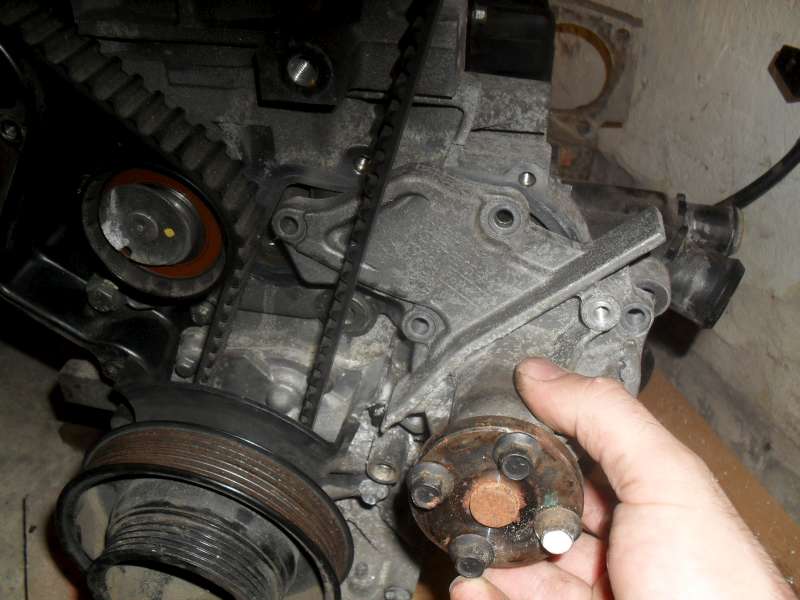

Tady máte obrázek vodní pumpy focus 1.6....nebo to Vám nestačí a chcete mít návod????

A jelikož foto výše už nejede, tak jen doplním pro pořádek, že vodní pumpu u motoru 1.6 16v LZE demontovat, aniž by bylo nutno shazovat rozvody.( viz přiložené foto)
