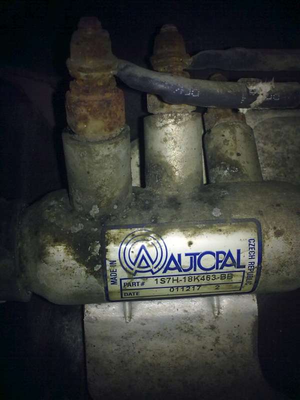

Věděl by někdo kde a jak je tato věc připojena ? Četl jsem že dvě svíčky sepnou při určité teplotě a ta třetí při mínus teplotách a nebo při nastavení teploty na HI. Nastavil jsem teda topení na max ale do svíček proud nejde, pojistka je dobrá, to jsem koukal :) a vločka na palubovce taky svítila tak že takové teplo nebylo aby to nebylo seplé. A svíčky jsou taky OK . Co s tím, koukal jsem že to vede asi někam do kabiny ale tam jsem to nikde nenašel :nixw: Dík za radu

Je to předohřev vody který se sepíná při poklesu teploty a nastavení topení na HI. Mě to asi taky nejde. Je to prý docela drahý. Pomáhá to prý k ohřívání vody na topení.

Ok, vím jak to má sloužit jen že neslouží :D Dnes jsem se vydal po kabelech od spoda od konektoru a vede to do rohu pod okno u řidiči, je tam velký kabelový svazek. Ale kudy to vede dál ? je tam pár odboček . Chci prověřit právě vodič od místa kde začíná až ke svíčkám ale musím najít kde je začátek .A to je asi na rozdělání palubky že ?
Jinak dnes jsem to řešili u Scenika, auto netopilo a ani se nezahřálo po 30km, výměna termostatu nepomohla, tak jsem se podívali na to topeníčko a svíčky špatné. Vyměněno a auto topí a motor se ohřeje tak jak má. Asi to bude problém náš všech co mají oba termostaty nové a nepomohlo to.

Dál je dobré aby bylo v cajku to pomocné topeníčko, ten příhřev s těmi žhav. svíčkami.

jakubiskov: Mám stejný problém. Zřejmě je chby v kabelu. Ale taky nevím kam to vede.
Neví někdo ze schématu kam ten kabel vede?

Hledal jsem ale nedohledal, od těch svíček to vede do konektrou a pak do svazku vodičů ale to se mi nechce rozmotávat.Koukal jsem na pojistky a ta co to má (možná) být je OK a je to 60 a do pojistky napájení jde. Ale je-li to vůbec vončo.
Věděl by někdo kde pořídit ten přihřev novej ? Dík, někdo tu o někom psal ale nějak jsem ho nemohl najít :mrgreen:

To asi ano :) ale bojím se té ceny :mrgreen: Podívám se na výrobky přímo od AUTOPAL. A nebo jsou jen v pytlu svíčky. To asi taky odejde ne ? Ale to by do toho šlo napájení a já tam nemám ani ťuk
