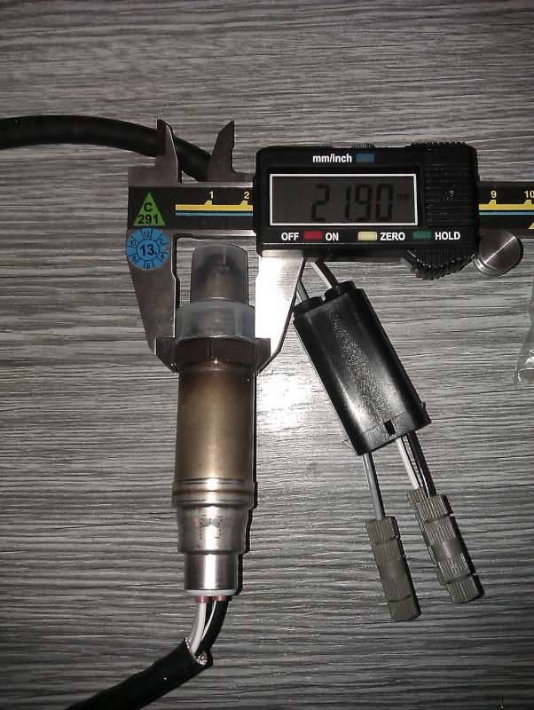

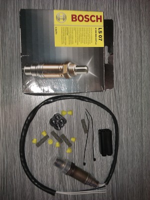

Nebudu zbytečně zakládat nové téma a dám to sem. Moje lambda před katem už má svoje nejlepší "sondování" za sebou, rozsah jejího signálu se posunul do rozmezí cca 3mV - 800mV, rychlost kmitání je cca 5x horší než u nové. Jednak je to nejspíš dáno tím, že má naběháno přes 150tis. km, z čehož je posledních skoro 20 tis. na LPG. Dostala taktéž "počoudit" zbytkem petroleje ve válcích, když jsem se s ním marně pokoušel uvolnit zakarbonované pístní kroužky. To jí asi ublížilo nejvíc. Takže pomalu nastává čas na její výměnu. Po zjištění, že za origo bych dal přes 3000,- jsem se snažil sehnat univerzál, nicméně značkovou. V autokelly prodávají defacto to samé jako originál, jen s tím rozdílem, že nemá origo konektor ale šroubovací, vlhkotěsný. Vzhledem k tomu, že je to - stejně jako originál - BOSCH, sedí i barvy vodičů, tudíž i podprůměrně bystrý jedinec by jí neměl přepólovat či jinak blbě zapojit:lol:
Původní konektor jsem vyštípnul, neboť měl špatný kontakt a stávající sonda je připojena pájenými spoji, chráněnými před vlhkostí smrˇšťovací bužírkou. Tudíž mi v tomto případě i daleko více vyhovuje patentovaný uni konektor od fy. BOSCH.
Nerad platím zbytečnou marži, takže jsem si jí podle typového čísla našel na aukru a zakoupil. Krabička s originál příslušenstvím, návodem a samotnou sondou vychází v kelly na 2000,-, na aukru jsem jí pořídil za příjemných 799,-. Byla v aukci vystavena jako jediná, nicméně prodávající mi při osobním kontaktu sdělil, že jich má ještě dost
K samotné výměně přistoupím nejspíš na jaře, po vypuštění stávajícího oleje s aditivem pro uvolňování pístních kroužků, jelikož pálení tohoto aditiva s olejem, pronikajícího vě větší či menší míře do válců nedělá moc dobře svíčkám, tak co teprve lambdě...
