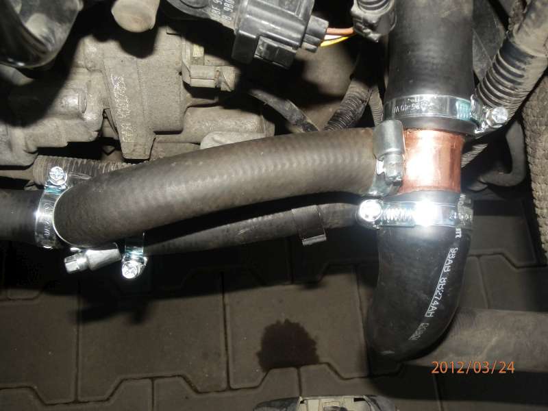

rknebl
Příspěvky: 32
Registrován: 21.07.2011 08:44
Bydliště: Rajhrad
Re: zvyšování teploty
Příspěvek od rknebl » 01.04.2012 23:18
Taky jsme měl problém s teplotou, udělal jsem bypass a je vše OK.

xox1
Příspěvky: 1
Registrován: 15.08.2011 18:50
Příspěvek od xox1 » 12.08.2012 11:52
Zdravím, nedávno jsem se stal majitelem Focusu 1.6 jeden z nejstarších kousků a potýkal jsem se s problémem stálého spuštění větráku u motorů a při vyšší zátěží i ručičky teploty v červeném poli. První zásah - výměna termostatu, nepomohlo. Druhý zásah - výměna teplotního čidla - rovněž nepomohlo. Výměna víčka náržky byl už jen takový detail. Až výroba bypassu (jak bylo někde výše popsáno) zatím vedla k úspěchu. Samozřejmě i s výměnou termostatu za 72°C (snad si to pamatuju správně, každopádně je to detailně popsáno v článku o bypassu). K výrobě jsem použil klasické kolinka od topenářů a hadici pro horkou vodu co se používá ve Favoritech. Zatím probíhá testování v létě, a ručička se drží přesně v půlce, a větráky zatím nehučely. Takže snad to bude fungovat i v zimě.
