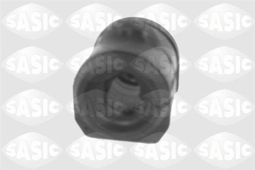

Re: Generalka podvozku
Chlapi, jak je to se zadkem? Máte někde rozpočet na zadní nápravu a co je třeba měnit? Tyčky stabilizátoru jsem vyměnil, ale pořád tam něco mírně klepe a nikde jsem nic volnýho nenašel.
- winn
- Příspěvky: 1535
- Registrován: 20.05.2012 06:23
- Bydliště: Usti n. L.
no nejspis to bude delat vymackany ulozeni stabilizacni tyce (na druhym konci stabilizacni tyce, na kazde strane jedna guma). U tohodle dilu bych zacal, je levnej a nejcasteji byva ta guma uz vymackana.
cena cca 200,- Kc / ks (zalezi na vyrobci) viz obrazek
