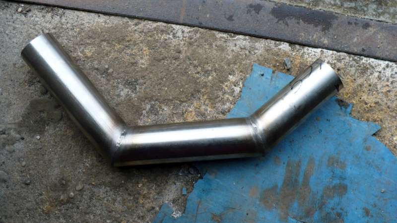

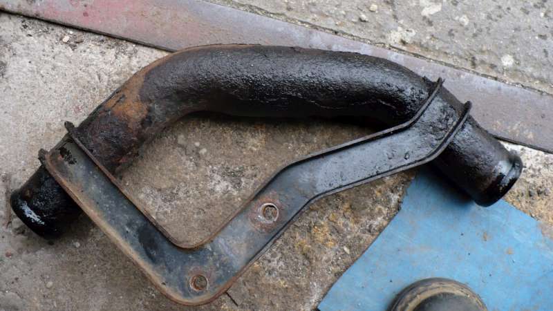

 Tohle: Tak jsem se šel zeptat do Forda kolik stojí nová. Když mi řekli bezmála 3000,-kč, tak jsem si sedl na zadek. Tak prodavači hned pokládám otázku, jestli si ze mě dělá srandu... Celý rudý odpověděl, že ví, že je to zhovadilost, ale ne nedělá si srandu...

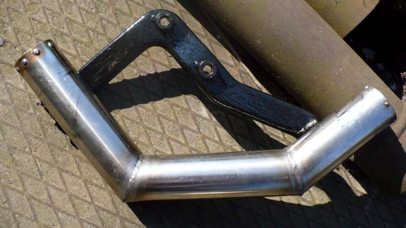

Tak jsem si rovnou objednal nerezovou trubku, udělal mustr, nařezal dle potřeb, zavařil a zde je výsledek, jak se říká: Na věčné časy a nikdy jinak
Tak věřím tomu, že tohle už řešit nebudu....

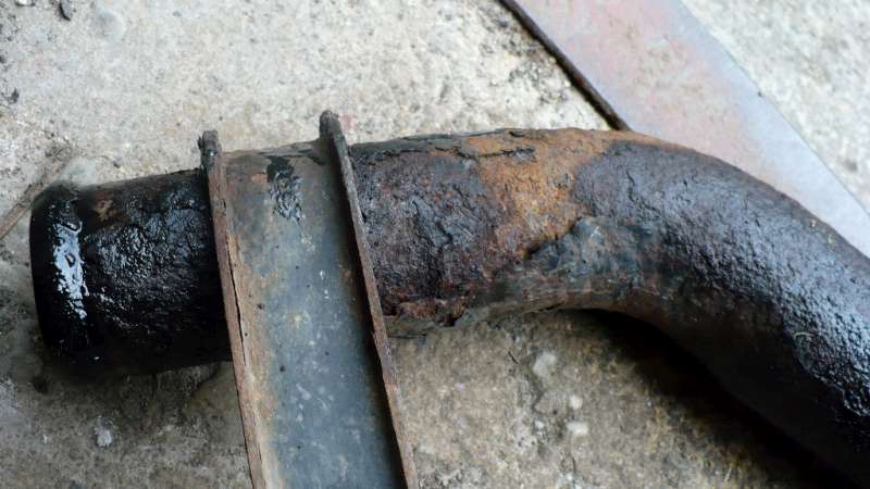

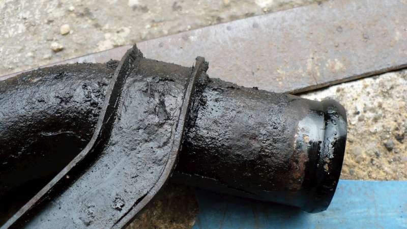

 ...výborná práce chlape   Se divím, že to tam dělají v síle cirka max. 0,8mm. Je to pod autem, cáká na to všechen bordel, tak je snad jasný, že taková rádoby nalakovaná trubka nic nevydrží...
