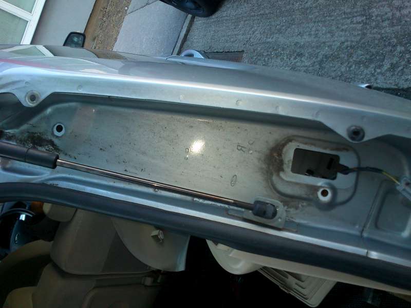

Příspěvky: 327
Bydliště: Bratislava
Re: Zadní světla
Příspěvek od chudas » 25.02.2012 15:46
Ahojte, takže v žiarovkách a ani v poistke to nebolo, vymenil som 84 ale problem pretrvava.
Takže to bude asi v čidle na prevodovke..
každopádne sem dám foto ako to vyzerá pri demontáťi zadného svetla na Cmax..
Ford Mondeo 2,0 TDCI 6st automat, Titanium - 2010
