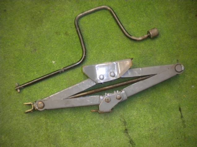

Přesně ten teleskop si pořídil tchán a tím svým metrákem na tom vysunutým teleskopu skáčeInfinter píše:Souhlasím s utahováním jednou rukou krátkým klíčem. Koupil jsem si za pár kč klíč s teleskopickým madlem, krátkou rukojetí utahuju a dlouhou povolím. Vše bez násilí, natažených sval, vyvrtnutých kotníků a stražených matekakorát nemažu, není čím
Ten je ideální jak říkáš - dlouhej na povolení a krátkej na dotažení. Ony se všeobecně automobilky poučily, proto dávají takové krátké vajgly, aby na tom člověk mohl napáchat co nejmíň zla...
Krásný příklad je klíč na kola, co se používá jako klika k heveru (měl jsem ho na R19). Ten to moc utáhnout nedovolil a stačilo to, počítám, že s ním se vyvinulo tak 50Nm.
