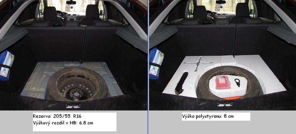

Plnohodnotná rezerva mi v HB přesahuje o nějakých 7 cm, tak jsem na zkoušku koupil dvě desky stavebního polystyrenu 1000 x 500 (do 100,-) a vyříznul je tak, aby kopírovaly tvar kufru a obklopily rezervu. Výsledek není zrovna profi práce, ba naopak, ale účel to plní, je to téměř zadara a práce zabere tak půl hodinky. Navíc, navzdory očekávání, to není vůbec slyšet při jízdě.

akorat bych to delal z extrudovaneho . nebudes mit plny kufr kulicek .

Ty jo, do HB se nevejde normalni rezerva? Je to tim, ze to lezi nad napravou a neni tam misto? V kombiku se tam 205/55-16 vejde bez problemu a velikost kufru to nijak neomezuje.
Jinak s tim polystyrenem ma foki pravdu

Mohlo by to být tím ... jinak se tam opravdu plnohodnotná nevejde, já tam mám takové černé polystyreny z vyroby, jsou to vlastně také přihrády na haraburdí, což se taky hodí
... nevýhodou je, že to dost sníží objem (přesněji výšku) kufru.

Gromik píše:Mohlo by to být tím ... jinak se tam opravdu plnohodnotná nevejde, já tam mám takové černé polystyreny z vyroby, jsou to vlastně také přihrády na haraburdí, což se taky hodí... nevýhodou je, že to dost sníží objem (přesněji výšku) kufru.
Už od koupi auta přemýšlím o sehnání dojezdovky, pak bych nemusel mít ty polystyreny (dojezdovka zapadne přesně do díry), ale zatim jsem do kufru vždy vše naložil
je tam jeste jiny koberec , prave ty prihradky jsem mel na mysli ze to mam doma kdyz to kolega shanel
