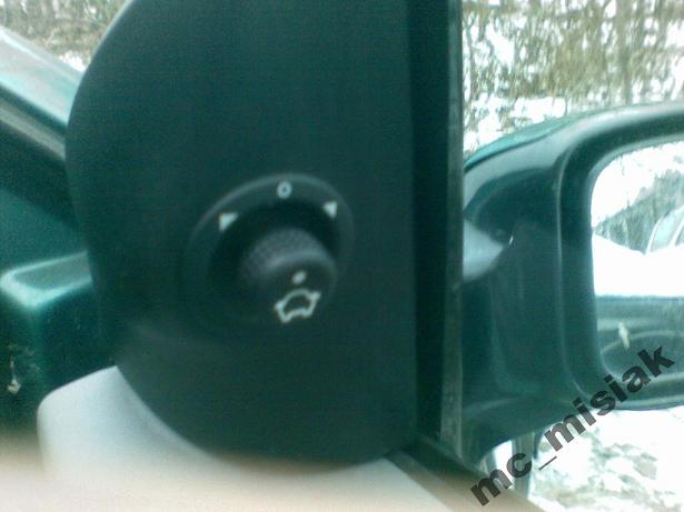

Zdravím chcel by som si vymeniť manuálne spätné zrkadla za elektrické je tam nejaká pred montáž alebo poprípade máte s tým niekto nejaké skúsenosti či to je vlastné možné? http://www.depoauto.sk/product_info.php ... ts_id/1865
Ford Focus 1.6 16V hatchbackg r.v.1999

No možné to je, ak nájdeš pod trojuholníkmi na dverách zvnútra konektory, vymeníš zrkadlá, dáš ovládač a fachčíš. Ja som konektory nemal, musel som vymeniť kabeláž vo dverách. Od stĺpika po stĺpik som to mal natiahnuté. Zrkadlá od depa asi nie, radšej origo z vrakáča, pretože sú inej konštrukcie ako origo a za jazdy sa trepú. :wink: Mám doma aj kabeláž do dverí pred FL s ovládaním elektrických zrkadiel....ak by si nenašiel konektory.

Ovládanie ide presne tam, kde máš teraz tú páčku na nastavovanie zrkadla. Môžeš použiť tvoj pôvodný trojuholník a ten trochu upraviť alebo zohnať plast rovno s ovládačom zrkadiel...kabeláž vymeniť nie je nič zložité, podpájaš konektory a vycvakáš kábel z príchytiek, dáš nový kábel do dverí a je to...ovládač máš na foto

martyG píše:Ovládanie ide presne tam, kde máš teraz tú páčku na nastavovanie zrkadla. Môžeš použiť tvoj pôvodný trojuholník a ten trochu upraviť alebo zohnať plast rovno s ovládačom zrkadiel...kabeláž vymeniť nie je nič zložité, podpájaš konektory a vycvakáš kábel z príchytiek, dáš nový kábel do dverí a je to...ovládač máš na foto
dikes a to nema vyhrievanie? to neni nejaky japonec alebo co ked to ma na pravej strane :D

to je fotka z angličana, ty to budeš mať na ľavej strane...zrkadlá sú aj vyhrievané, hrejú pri zapnutom vyhrievaní zadného skla...
