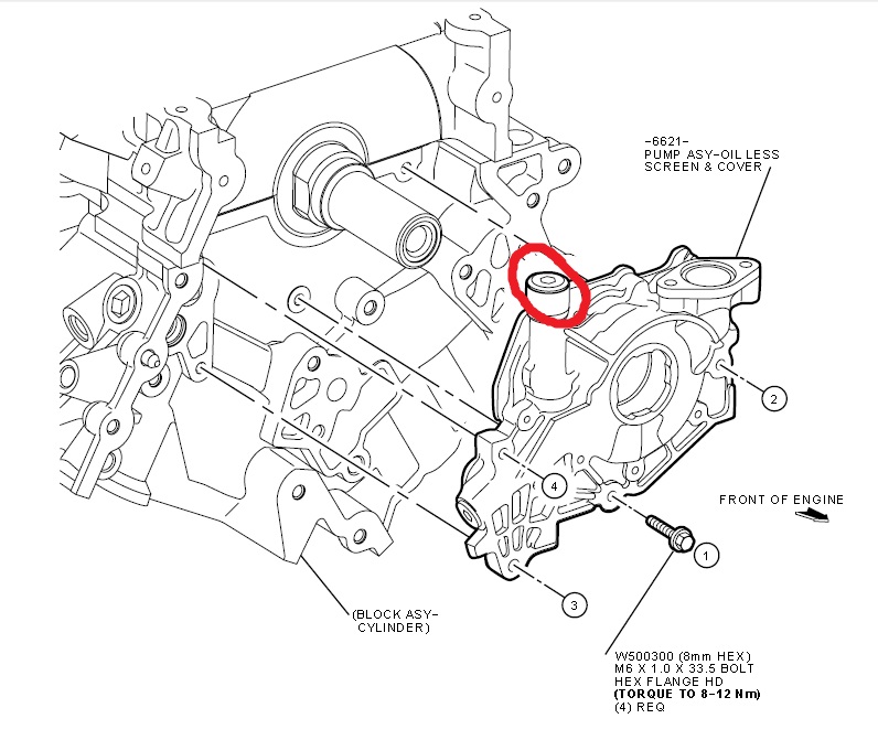

Jo, tak je to možný, pokuď je nakreslený přímo na ol. čerpadle, tak se holt bude muset shodit vana a pumpa. Výkres od toho asi nemáš, viď?
Limited edition GHIA MÍNUS
- ZonixX
- Příspěvky: 3165
- Registrován: 14.07.2009 22:56
Re: Blikání kontrolky mazání 2.5 V6
blok je na nakresu otocen vanou - brichem  nahoru, vratna vetev z pumpy je ta zakrouzkovana cervene - takze tolik prostoru k ventilu zespoda
 nahoru, vratna vetev z pumpy je ta zakrouzkovana cervene - takze tolik prostoru k ventilu zespoda  ..na konci klikove hridele, jsou pak jeste dva pastorky na pohon 2x retezu, proto rozvody dolu, pokud bude menit pumpu
 ..na konci klikove hridele, jsou pak jeste dva pastorky na pohon 2x retezu, proto rozvody dolu, pokud bude menit pumpuFiesta ST180 '16 Stage 4

No, snad nebude tak zle... každopádně jak vidno, tak pokud se dostane ke všem šroubům na vaně bez nutnosti vyheverování motoru dál od nápravnice (výš), tak by mohl jít vymontovat celkem dobře. Vypadá to na inbus. No ale jestli pumpa...tak to potěš koště  . Ale to by mu to nemazalo ani ve vyšších, já vsázím na ventilek
A dík, Zoni

sundavat vanu na Mk3 nevim, co TISu se mi koukat nechce   .. na Mk2 museji dolu akorat svody s Y trubkou, tak snad zadne povolovani pomocneho ramu kvuli vane
samotna pumpa je vecna, ventilek nejspis ne - i kdyz si nedokazu predstavit co za bordel by musel mit v naplni, aby se zalepil.. taky jsem zvedav, co kluci usati nameri za tlak oleje

Tak ta Y trubka s vlnovcem asi bude muset, to už je vidět na tý fotce  . Jinak ono stačí, když nějakej šikula v záchvatu péče o motor vypustí z motoru starej olej bez toho, aby zjišťoval co tam bylo a dle rady Franty Vonáska z posledního Tjůning magazínu tam hrcne plnou syntetiku, která mu dosavadní karbonový úsady, proniknuvší ze spalovacího prostoru a usazené na stěnách motoru rozpustí a ty pak v lepším případě zalepí tenhle ventilek (a to že to umí) a v horším ucpou tenké kanálky vedoucí k vačkám a
 . Jinak ono stačí, když nějakej šikula v záchvatu péče o motor vypustí z motoru starej olej bez toho, aby zjišťoval co tam bylo a dle rady Franty Vonáska z posledního Tjůning magazínu tam hrcne plnou syntetiku, která mu dosavadní karbonový úsady, proniknuvší ze spalovacího prostoru a usazené na stěnách motoru rozpustí a ty pak v lepším případě zalepí tenhle ventilek (a to že to umí) a v horším ucpou tenké kanálky vedoucí k vačkám a   vylágrovaný motor je na světě...
