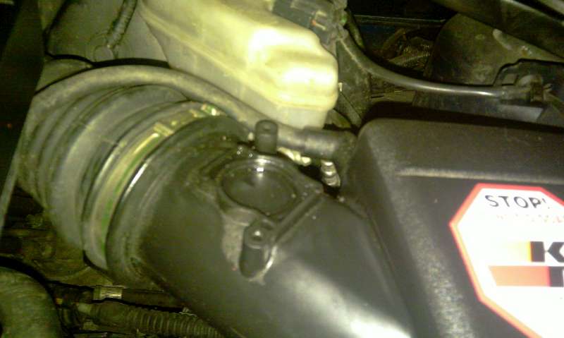

antonín
Příspěvky: 639
Registrován: 20.04.2009 21:25
Bydliště: Zlín
Re: EGR ventil - mondeo
Příspěvek od antonín » 13.02.2012 22:04
opravdu ne 85 KW to něměli, viz foto. teď jsem to fotil, tak proto žádná chyba i po půl roce, takže bez dírky
Ford Mondeo 2.0TDCI 85KW 2004 Combi ,Denní světla-AUDI S6
Dr.Romca
Příspěvky: 7109
Registrován: 27.06.2011 15:06
Příspěvek od Dr.Romca » 13.02.2012 22:09
Když na to tak koukám, není to nějaká úprava předchozího majitele kvůli K&Nku? To se mi nezdá že by to nemělo váhu vzduchu...
antonín
Příspěvky: 639
Bydliště: Zlín
Příspěvek od antonín » 13.02.2012 22:18
nene, KN jsem dával já i můj mechoš říkal že 85kw nemají váhu ani lambdu prostě nic, divné?? ani konektor tam není

xbobcz
Příspěvky: 260
Registrován: 11.04.2011 21:16
Bydliště: Brno
Příspěvek od xbobcz » 14.02.2012 08:05
to Antonin:
Mas to tim padem udelany jako stary TDDI kde je EGR se snimanim polohy. Takze dokud se bude hybat tak je to v pohode. Kdyz to zaslepis bez dirky tak to bude normalne fungovat a nemelo by to hazet zadnou chybu.
Nasel jsem to v TISu ze bez MAF jsou 85kw do 2/2004 ktery maj tenhle typ EGRu.
Nevis nahodou cislo svoji jednotky? Docela by me to zajimalo jak tam vypada to rizeni, protoze primarni funkce MAF u tehle aut je omezovani kourivosti, kde na zaklade aktualniho prutoku vzduchu to limituje vstrikovane mnozstvi.
Focus II 1.8 TDCi
antonín
Příspěvky: 639
Bydliště: Zlín
Příspěvek od antonín » 14.02.2012 08:45
Já jsem tu záslepku tam měl přes léto cca pul roku a vpohodě, možná se mi zdálo že byl motor trošku hlučnější ale to je jasné když se směs spaluje s větší teplotou. Jak mám zjistit to číslo jednotky?
