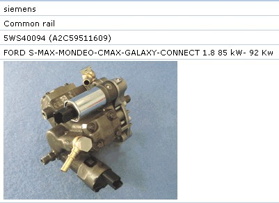

Toto je naše čerpadlo pro Lynx je to zboku,ale stejně nejdřív kvalitní diagnostiku a specální diesel servis .

Děkuji za obrázky i vaše rady. Jakmile to bude možné zajedu s tím do fordu a pak se podělím o své zážitky...:)
