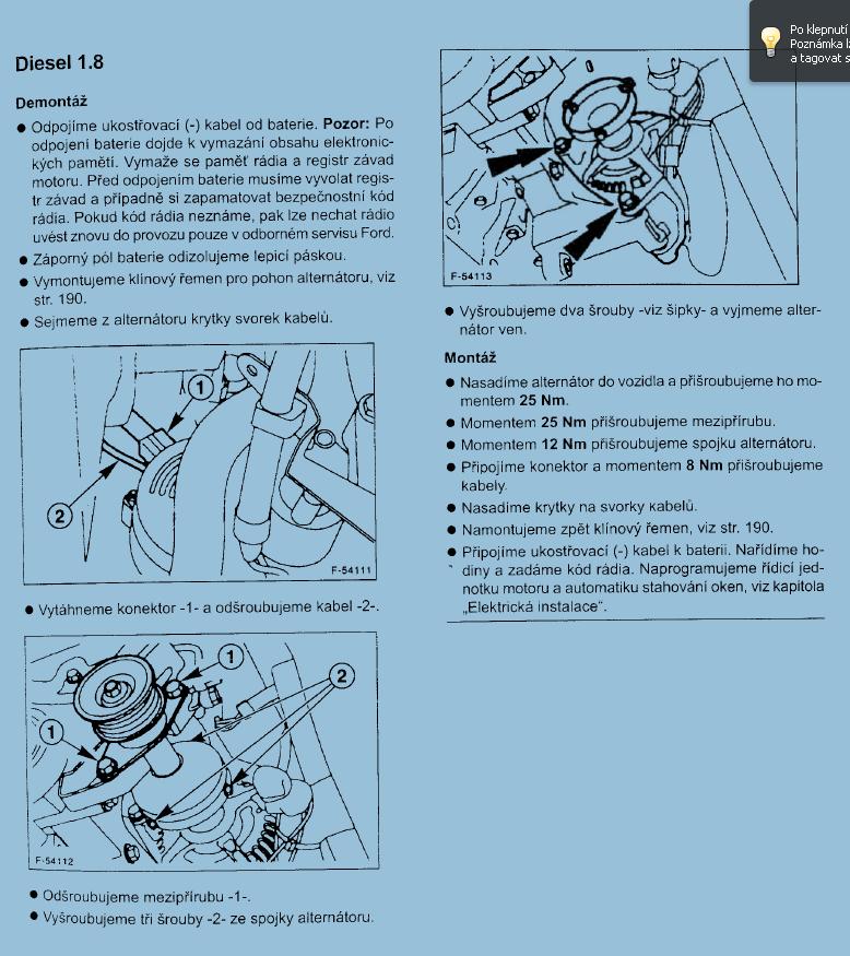

kup si spojku samozřejmě řemen ! a udělej to hodil by se ti momentový klíč . Nebude lepší to dát do servisu ? 1200 + řemen + práce mechanika hodina 650 . To není rejpání prostě předpokládám že nemáš doma zvedák nebo rampu či montážní jámu .

Zdravím, neměnil jste někdo ložisko co je v kladce? Potřeboval bych znát typ. Díky

Ložiska jsem měnil, tuším, že jsou to 6303 2RS. Bez záruky - nemám bohužel poznamenáno.
Píše se o tom i zde:
viewtopic.php?f=195&t=9453&st=0&sk=t&sd=a&start=135
Jde to ven snadno, klidně vymontuj, rozlož na prvočinitele a ložiska oměř. Není to na víc, než pohodový odpoledne
