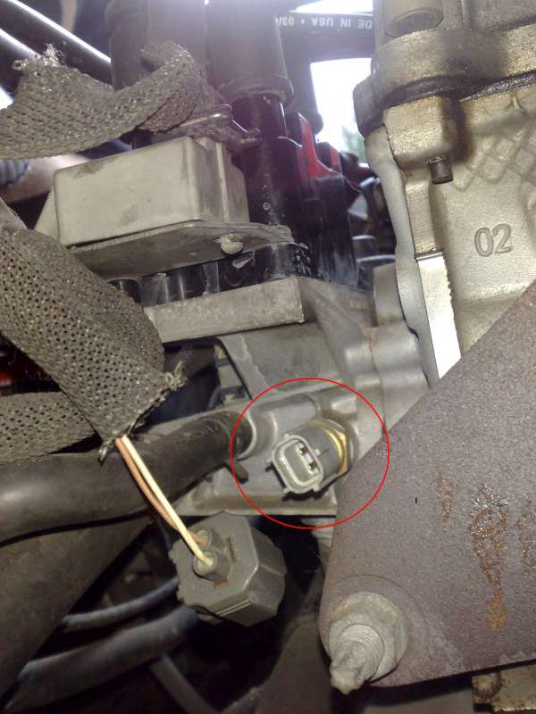

Zdravím všechny....začínám konečně řešit svůj problém kterej mám na autě už defacto od začátku a to že mi to pořád chladí.....tzn že nastartuju studenej motor třeba v -10 a motor asi do deseti vteřin hned nahodí chlazení a defacto mi na autě běží shara pořád....nic méně na auto to nemá vliv, zahřívá se normálně, teplota se ustály v pohodě na teplot jakou má ( podle budíku ) . Předpokládám že to bude jen čidlem teploty že  ...když ho budu měnit mám si dát pozor na nějakou fyškuliňárnu ? Další dotaz je v jakém poměru pak naředit novou chladící kapalinu ( mám růžovou a ke ztrátám nebo úbidku nedochází ) ....díky za rady

Pokud myslíš čidlo teploty chladícího okruhu a ne nějaké čidlo (spínač větráku, o kterém si nejsem jistý, jestli ho vůbec mondeo má), tak to je ze zadní strany motoru kousek za a pod zapalovací cívkou.
Přístup celkem dobrý (na zahnutý očkový klíč) a v 2009 stálo 315Kč. Nemrzku naředíš podle údajů na obalu.

Ok díky doufám že se k tomu dostanu v týdnu

Hoši,já vás nemít...Asi tři hodiny hledám po celém netu (a taky fóru),kde se to zasrané čidlo teploty nachází a tady je i s fotečkou.Dík!

Jen poznámka na okraj, pro případ, že by to nebylo zřejmé..
Sahara souvisí i s topením a klimatizací a pokud je klima nastavená na Auto, tak si spíná i klimu a ta si točí saharou...
Jednoduchý test, po nastartování studeného motoru hned na klimě vypnout A/C (zhasne ledka na čudlu a z displaye zmizí nápis "auto" - popisuju podle verze před fl, ale na po-fl to nebude o moc jiné) a pokud sahara nesepne, je to jasný.
