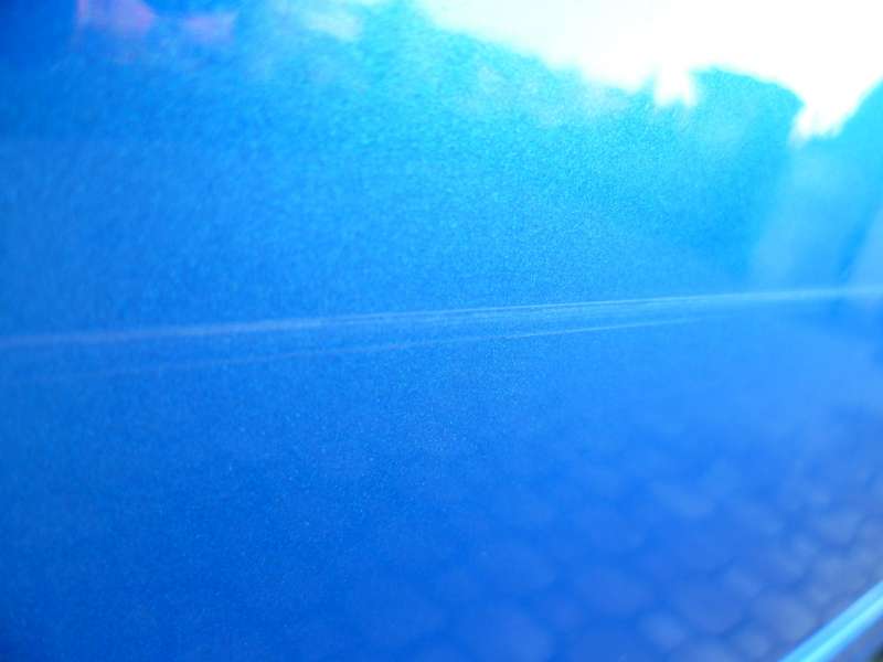

Pomoc....
Vypadá to, že mě někdo u Kauflandu pěkně ojel... asi košíkem...
Nevíte někdo jak se to dá odstranit? Zkoušel jsem Simonitz, trošku to pomohlo, ale nic moc. Mám i tužku s barvou, ale to by bylo asi vidět...
Díky za každý nápad!

zdenyvm: korekcnou tuzkou nie
ta je dobra akurat tak na malicke dierky po kamienkoch. Ten smuh nevyzera nejako moc hlboky, daj to niekde strojovo prelestit a mohlo by to ist dolu.
