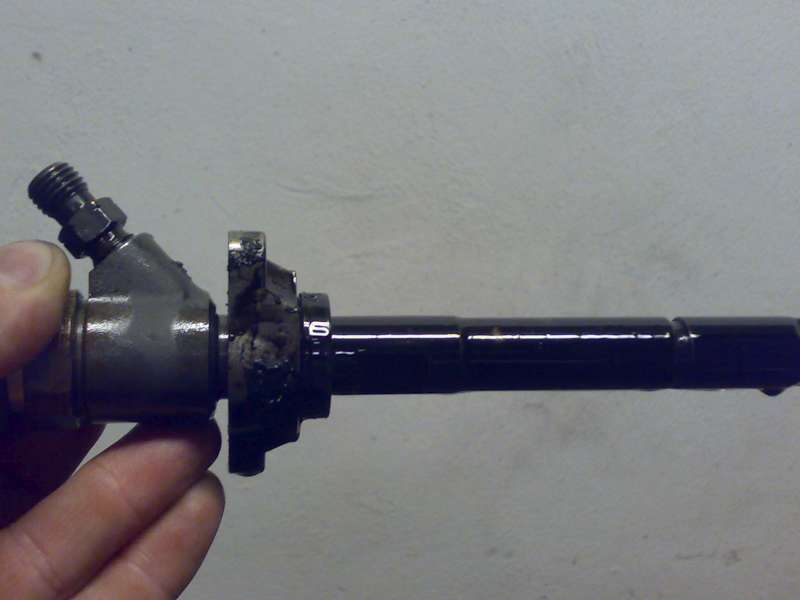

Dekuji za komentar, dnes jsem vyndal vstriky, abych zkontroloval, jak to tam vypada a zjistil jsem, ze vstrikovace jsou uplne od oleje.
Chci se zeptat, jestli je to v poradku, nebo maji byt ciste? Pri vyndavani tesneni vstrikovace (na foto) jsem jedeno znicil, ktere bez poskozeni neslo vyndat.
Muzete upresnit kod tohoto tesneni. Predem dekuji.

Simerinky jsou 1233683. Co jsem zjišťoval, tak ještě by to mohlo sáknou pod těma šteftama, který drží vstřik nebo nějakej únik přes trubku sání jak tlačí turbo(to jsem dost dobře nepochopil
)...ale to se mi moc nezdá a je to prý spíš extrém. Jedině, že by dali obráceně simerinky, ale to by se jim snad v Palace nestalo...
No od oleje jsou teda řádně, ale aspoň ti nezreznou

Simerinky jsou v poradku zkontroloval jsem, vycistil a sup spatky. Kontrolni jizda a olej u vstrikovacu zase (mimo 1).
Otazka je jestli ten olej na vstrikovaci po vyndani je v poradku nebo tam nema byt ? Co myslite o pretesneni spodniho vika ventylu, jak doporucuji servis?

Vstřikovače musejí být suchý. Snad si je tam dal správně a v pořádku. Bylo mi řečeno, že si můžou špatně sednout a pak je to na prd. Já je nasazoval přes ořech na golu abych je nepomrvil.
