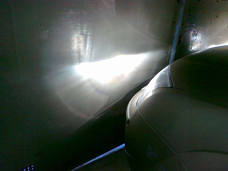

Priblizne od podzimu minuleho roku registruju nizsi svitivost mych xenu.prisuzoval jsem to spatnemu pocasi(sedivo,blato na silnicich atd.).pri rozebirani lamp jsem zjistil,ze mam na horni pulce parabolek priblizne 50% do cerna.kdyz si s autem stoupnu proti zdi,tak lampa by mela delat ten svuj pulkruh.jenze pod tim nejsvitivejsim bodem(nejstrednejsi stred :-) ) je krouzek,kde to sviti minimalne.pri jizde je to urcite vetsi a to je ta mensi svitivost...asi.zkusim to vyfotit,pokud to pujde.jak jste na tom Vy?parabolka se repasuje naparenim hliniku a jeste nejakym vytvrzenim pomoci kremiku.ono se to bude jiste zhorsovat a clovek tomu neutece....

Jinak tady dám pár fotek.
