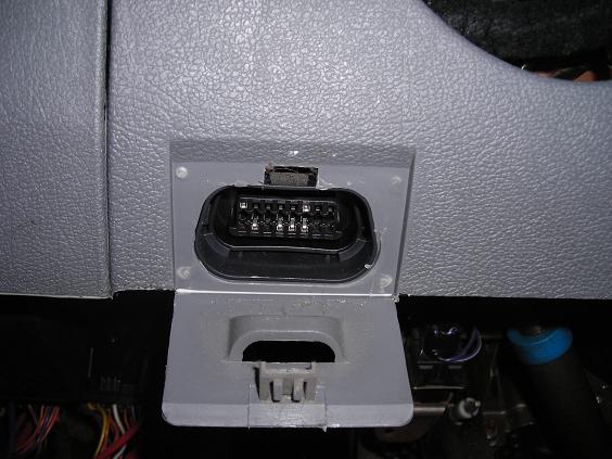

- Jakakoliv z tech hadicek nesmi byt praskla, jinak to nasava vzduch a RJ o tom nevi, protoze to nasava az za vahou. Na chodu motoru se to projevi, pri startovani mi to problemy nedelalo.
- dopln si do podpisu jaky mas stroj (v prispevku nemas rok vyroby).
- podivej se pod volant, do mist u lytka ridice, jestli tam mas krytku na diagnosticky konektor. Kdyby jo, dopln si do profilu bydliste.
- kdyby to mela byt baterka - pokud mas jakykoliv voltmetr, zmer napeti behem startovani primo na baterce. Dej vedet.
